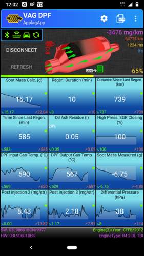

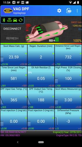

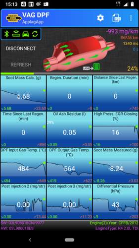

Nochmal für alle, man kann über das Diagnose Gerät feststellen ob der Filter zu ist oder nicht.
@Fotokunststueck
Ja ich habe Ahnung, nur zu deiner Info.
Und ob ein DPF wirklich zu ist, dazu sollte man die Lambdasonde ausbauen und mal mit einem Endoskop reinschauen.
Wenn die Werkstatt halbwegs mit einem OBD Scanner umgehen kann, kann man die Drücke am Differenzdrucksensor auslesen und ob das Signal anliegt zum Freibrennen des DPF.
Wenn es eine APP für deinen Astra J gibt, kannst das auch selbst kontrollieren.
Wenn die Drücke nicht stimmen, wird immer ein Freibrennvorgang angestossen, ob der DPF voll ist oder nicht.
Sollte der DPF mechanisch nicht voll sein, deswegen ja die Endoskopie wie von mir vorgeschlagen.
Muss man nach der Ursache suchen, z.B. der MAP Sensor ist eine Ursache.
Abgeklemmte oder gerissene Schläuche, verkoktes AGR Ventil oder ein defekter LMM.
Auch können undichte Injektoren die Ursache sein, Rücklaufmengentest durchführen bzw. die Korrekturwerte auslesen der Injektoren.
So und woher ich das alles weiß.
Nun ich beschäftige mich damit und habe selbst zwei Diesel gefahren und z.B. die DPF Werte und Beladung per App immer kontrolliert.
Z. B. hat mein Audi Q3 bei überwiegenden Kurstreckenfahrten alle 250-300 km den DPF freigebrannt.
Auch der BAB so alle 700 km.
Wenn ich gesehen habe bzw. wusste der DPF wird freigebrannt, bin ich eine etwas längere Strecke gefahren mit Drehzahlen über 2.200 U/min. Denn dann kam der DPF richtig auf Temperatur.
Anbei noch Bilder wie es mit der App von Audi aussah.
Mit Car Scanner sollte es gehen am Astra j.
