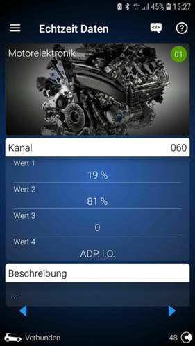

Und wo finde ich eine codierliste für den Golf 4?
Ich habe z.b kanal 60 eingegeben und Werte bekommen. Laut vcds ist das die drosselklappe aber was ist es dann im obd11?
Obd11 golf4
Warum sollte es bei OBDEleven etwas anderes sein?
@Tomy 69 schrieb am 4. Februar 2021 um 20:18:24 Uhr:
Habe mal gelesen dass die Kanäle bei vcds und obdeleven verschieden sind...
Sind sie natürlich nicht. Nur das GUI ist anders, beim Golf 4 zusätzlich: VCDS Labels wurden von Ross-Tech eingepflegt, bei OBDEleven hat man sich da keine Mühe mehr gemacht, was da an Labels da steht wurde von Benutzern/Kunden eingetragen.

Weiss jemand wo man eine VCDS Kanalliste für den Golf 4 1.4 findet?
060 drosselklappe bei egas 098 Bei mech.gas
074 agr Ventil
Mehr weiss ich leider nicht
In VCDS selbst ist doch alles im Klartext hinterlegt?
@itasuomessa schrieb am 9. Februar 2021 um 19:49:20 Uhr:
Aber ich benutze obdeleven und die Kanalliste ist angeblich die gleiche und bei obdeleven steht leider kein klartext
