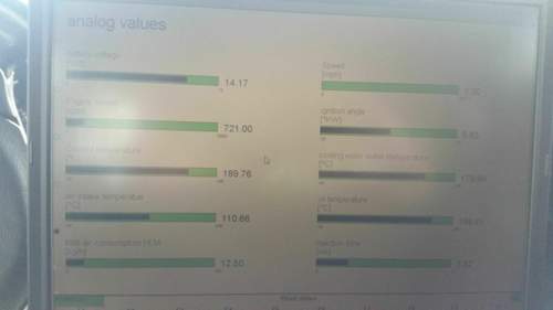

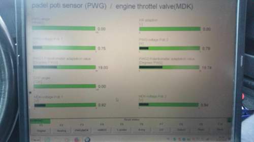

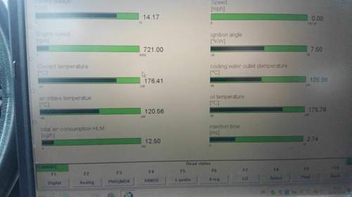

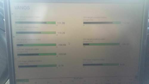

Hallo Leute,
ich bin seit kurzem stolzer Besitzer eines E39.
Wie das immer so ist ging natürlich kurz nach dem Kauf die orangene Motorkontrolleuchte an...

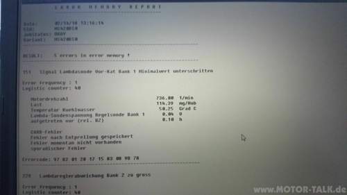

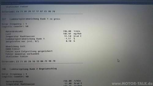

Zu meinem Teileladen gefahren - Fehlerspeicher mit Universalsoftware ausgelesen - er meinte die Lambdasonden... Ich habe beide VorKatSonden gewechselt (neue von Bosch) , Auto lief sehr gut - einen Tag später geht die Kontrolleuchte wieder an. Kabel gekauft - Fehlerspeicher selbst mit INPA ausgelesen (Bilder dabei) - jetzt weiß ich nicht weiter... Hat jemand eine Idee?
Bin für jede Hilfe dankbar
20180214-131942
20180214-131955
20180214-132007

@ghm schrieb am 15. Februar 2018 um 10:40:09 Uhr:
Ich denk mal die Lambdas selber haben nix, sondern das sind Folgefehler.
Da beide Bänke zu fett laufen, deutet das für mich auf Falschluft im Ansaugtrakt hin. DISA und der nicht seltene Riss im Gummibalg vor der Drosselklappe wurden ja schon erwähnt.
Den Frischhaltefolientest am offenen Öleinfüllstutzen kann man auch mal machen.
Um die Gasanlage und deren Einstellung erst mal auszuschließen würde ich mal ein Stück auf Benzin fahren (mehr als 50 km, damit die Adaptionswerte sich wirklich zurücksetzen können). Dann nochmal auslesen und sehen ob sich gegenüber Gasbetrieb was verändert hat.
