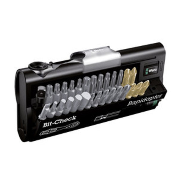

Wenn alles dicht ist, AGR Ventil Nr 10 ausbauen und reinigen. Vorher das Verbindungsrohr Nr. 13 ausbauen.
Fummelarbeit, aber es geht. Mit Miniaturwerkzeug gut zu händeln.
http://src.discounto.de/.../...0-Bit-Check-Universal-31-teilig_xxl.jpg
