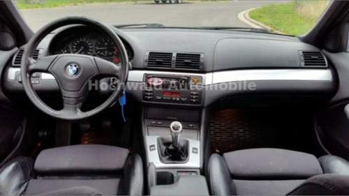

Ist das ein Vierspeichenlenkrad?
Ja, aber schnurrt wie ein Kätzchen! ;-)
Nein, sind 3 Speichen.
Das bezweifle ich nicht! 🙂

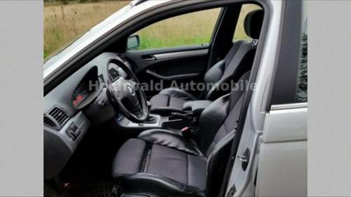

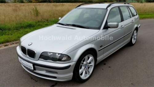

Also der ist echt gut in Schuss von innen wie von außen. Für die Laufleistung. Wurde scheinbar immer alles gemacht. Einziges was ich zugeben muss, das Lenkrad ist leider abgegriffen. Suche noch jemanden, der mir das neu besatteln kann. Hab gestern bei mir in Bonn bei einem Auto Sattler gefragt , würde so um die 200€ kosten.
So sieht er aus 😉
