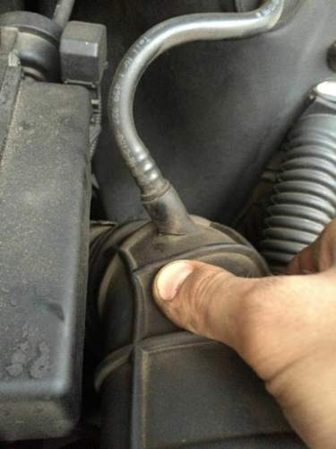

So habe das heute mal gecheckt. Was mir direkt aufgefallen ist! (Siehe Foto) wenn man sein Ohr daran hält, hört man auch ein pfeifen.... Könnte dies die Uhrsache sein ? Was dann falschluft wäre?
Wenn es schon so aussieht 😉
Das Teil kosten 10 Euro, mach am besten gleich beide Schläuche neu
Was ist das denn für ein "Schlauch" der oben weg geht?
Glaube ein Unterdruckschlauch, du hast den Motor mit 150 PS richtig? Weil bei mir ist da ein F Stück montiert
Ja genau, der mit 150 ps
Kann man den abnehmen , wenn man den Schlauch tauscht ?
Natürlich ist das ein Unterdruckschlauch, was soll es sonst sein. 😛 wofür der ist? Keine Ahnung. Aber bei mir hab ich nur den Faltenbalg ersetzt.
