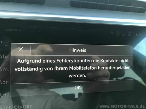

Bei mir heute wieder zwei mal Abruch der Verbindung zum Handy. Merke es immer, wenn jemand anruft und nur die Nummer erscheint, obwohl derjenige im Adressbuch steht. Dann gehe ich wieder in die App am mmi und übertrage die Kontakte manuell. Nach ein paar Stunden der gleiche Spaß wieder. Amazon fiel auch zweimal aus, webradio lieg. Verbindung lte. Volumen vorhanden. Also ganz rund läuft die Sache noch nicht. Dafür schon seit vier Tagen keine Störungsmeldung der Beleuchtungsanlage.

Heute mal wieder die übliche Meldung zur Störung Beleuchtung und neu: siehe Foto
