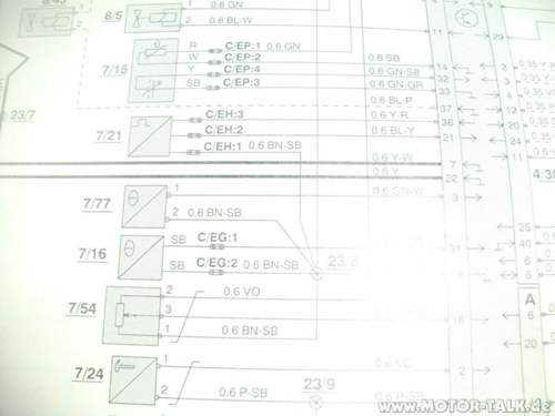

Moin allerseits,
Wenn der Elch die Fehlermeldung sendet: "Temperaturfühler defekt", das Teil aber NEU! ist, was könnte es dann noch für ein Defekt sein. Fehlerspeicher wurde natürlich gelöscht versteht sich.
Hintergrund:
Ich hadere ja seit 2,5 Jahren mit meinem ruckelnden Volvo. Alle bisherigen Massnahmen haben nichts gebracht. Es war immer nur kurzzeitig gut und dann nach ca. 50 KM war's wieder da.
Den Fühler habe ich erneuern lassen und auch durchgemessen wurde er und der Kfz.-Meister meint das der ok wäre lt. Messdaten.
Bleibt da nicht eigentlich nur noch ein defektes Kabel des Temp.-Sensors oder kann der exorbitant verschmutzte Motor (Kriechstrom) die Ursache sein? Habt ihr noch irgendeine Idee...?
Ich komme deshalb auf die Idee "Kabeldefekt = Masseschluss", weil die Temp.-Anzeige immer dezent über 3:00 UHR (genau um die Breite des Zeigers) steht und wenn er denn mal gelegentlich bei bestimmten Betriebs- bzw. Witterungsbedingungen richtig läuft, dann steht die Temp.-Anzeige exakt auf 3:00 Uhr. Außerdem fährt sich dann das Auto nicht so gebremst, sondern nimmt richtig befreit Gasbefehle an.

Das hört sich nach Störcode 1-2-3 an.
Kannst du mir einem Multimeter umgehen?

Ich seh als Ursache nur folgende Möglichkeiten:
Temperaturfühler defekt (der ist ja neu und wurde gemessen).
Masseleitung (gelb-graues Kabel*)
Plusleitung (braun-schwarzes Kabel*)
Gut möglich, daß eines der beiden Kabel gebrochen ist, aber gelegentlich doch kontaktet, was ein "nur sporatischer Fehler" erklären würde.
*die Farben beziehen sich auf den 850 und könnten evtl zum S70 abweichen

Beide Leitungen gehen direkt zum Motorsteuergerät.
Mit einem Multimeter könnte man den Durchgang prüfen um zu ermitteln ob die Strippen unterbrochen sind
Einfacher als ein "Provisorium" wäre doch, das/die Kabel auf Durchgang zu messen. Kann jedes günstige Multimeter und auch ein Koch 😉 - äähhmm, entschuldige, ich wollte sagen Laie - kann das.
Strompfade wären für derart Arbeit sehr hilfreich, damit man weiss, welches Kabel man wo wiederfindet im Kabelbaum/an den Steckern. Teilweise wechseln die Farben an Verbindungen...

Strompfad hab ich im "schlauen Buch"
