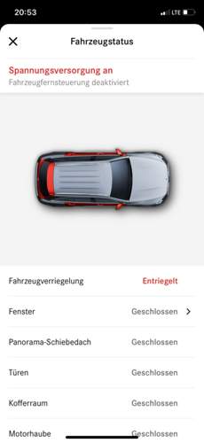

Ich erhalte nach dem Parken in der Garage in der Me App die Fehlermeldung „Spannungsversorgung an“. Dazu wird mir angezeigt, dass alle Seitentüren und die Heckklappe geöffnet sind.
Gehe ich dann zur Kontrolle zum Auto, sind alle Türen inklusive Heckklappe verriegelt. Das einzige womit ich die Fehlermeldung in der App löschen kann, ist ein starten des Motors im Stand und danach ein schließen der Zentralverriegelung. Wenn ich nur die Zentralverriegelung ein und aussschalte bleibt die Fehlermeldung erhalten.
Einen Reim kann ich mir da nicht drauf machen. Im Grunde mache ich beim ersten abstellen des Autos in der Garage nichts anderes. Dieser Fehler tritt ziemlich häufig auf. Meist wenn ein Beifahrer mitgefahren ist und die Heckklappe vor dem abstellen geöffnet wurde. Aber wie schon geschrieben, trotz der Fehlermeldung sind alle Türen verriegelt.
Wenn ich jetzt das Fahrzeug mit der Fehlermeldung so stehen lasse, ist mit einen erhöhten Stromverbrauch zu rechnen da die „Spannungsversorgung“ weiterhin an ist?

Me App Screenshot

Hey, habe Deinen Beitrag gelesen und meine App geöffnet. Witzigerweise habe ich genau die gleichen Meldungen: Fahrzeugverriegelung offen, Türen und Kofferraum offen. Stehe vor dem Auto und alles ist zu.
Nach einiger Zeit haben sich dann die Daten in der App aktualisiert und alles wird korrekt angezeigt.
Anscheinend war das zuerst noch der Status nach dem Einkaufen. Dort haben sich die Daten nach dem Einladen des Einkaufs nicht aktualisiert.

Liegt vielleicht an der Me App.
Bei mir auch so, wenn Verbindung fehlt oder abbricht. Das ist ja eine Fehlermeldung und somit beachte ich das einfach nicht, wenn ich weiß, dass ich abgeschlossen habe. Finde aber, dass es nach den letzten Updates (App und MBUX) öfter vorkommt.
Ergänzung: vor Monaten konnte ich im Haus und Auto in der Garage Schiebedach öffnen, schließen etc.. Das geht nun nicht mehr, obwohl die Entfernung gleich geblieben ist. Im Freien alles gut.
