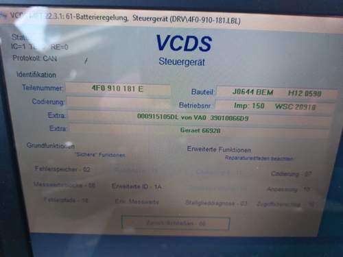

Uups, bin seit März auf Diät...natürlich bme. Das ich den falschen regler gekauft habe ist mir auch schon in den Sinn gekommen, obwohl der original valeo war und genau passte,auch so aussah wie der alte. Gibt es da verschiedene und haben fl und VfL das blaue Kabel dran? Hab es nicht so mit Elektronik, hab auf Verdacht mal Spannung am blauen Kabel gemessen, es sind 0,01 volt,stossweise, sollte doch eigentlich wie ein Signal sein oder? Werde mir jetzt mal ne andere bme besorgen, wenn das nicht funktioniert den regler noch mal tauschen. Die Sachen sind zum Glück nicht so teuer. Vielen lieben Dank an euch. Werde berichten was sich so ergibt
Könnte das der Fehler sein, sollte da eine codierung stehen?
Das ist die Codierung für die Batterie. Hat nix mit der Kommunikation vom LIN Bus zu tun.
Ist nur eine Idee, aber vielleicht könnte man ja mit VCDS das LIN-Signal aus den Batteriewerten auslesen oder zumindest überprüfen, ob der Generator und der Regler richtig arbeiten.
@Atomickeins schrieb am 6. Oktober 2022 um 11:24:36 Uhr:
Mmh. Hab gestern da mal rumgeschnüffelt....Batterie 14,2volt, df signal null und das sollte doch das signal vom regler zum bme sein,oder?
das DF-Signal zeigt (wenn mich nicht alles täuscht) die Belastung vom Generator in %. Das kann man aber nur mit VCDS oder was vergleichbarem auslesen, per Spannungsmesser wird das nichts. Hier zwei Beispiele:

Ja so hab ich das auch ausgelesen, nur beim df kommt nix also null. Naja das macht ja sinn wenn die Info vom Generator fehlt. Die volt holt er sich sicher vom Stromkabel direkt was am bme anliegt
klar, wenn die Info vom Generator oder Regler fehlt kann man diese Werte nicht auslesen. Schreib bitte nicht immer BME, das Teil heißt BEM. Der BEM hat drei Module, ganz grob erklärt:
Ein Modul überwacht den Zustand der Batterie, ein Modul überwacht den Ruhestrom und leitet Abschaltungen ein und ein Modul ist für den Generator und die Leistung zuständig.
Wo der BEM die Spannung misst, weiß ich auch nicht, aber das ist ja eigentlich auch egal. Wenn das DF-Signal beim Motorlauf 0 % ist, dann hat der Generator entweder keine Belastung und läuft im Leerlauf oder es ist etwas defekt. Ich sehe den Fehler immer noch beim Regler oder dem BEM.
