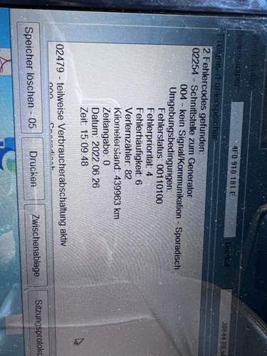

Hallo Zusammen!
Letzte Woche ist bei mir im Audi folgende Fehlermeldung aufgepopt!
Das Symbol vom ESP und das vom Adaptive Airsuspension ist aufgeleuchtet.
Beim Auslesen der Fehler beim freundlichen stand folgendes:
02272
Ruhestrom Stufe 1
02273
Ruhestrom Stufe 2
02276
Ruhestrom Stufe 5
02254
Schnittstelle zum Generator kein Signal / Kommunikation
Nun bin ich am Rätseln was an meinem dicken kaputt ist!??
Hatte jemand von euch schon mal so etwas gehabt?
Wäre nett, wenn jemand helfen könnte!!!

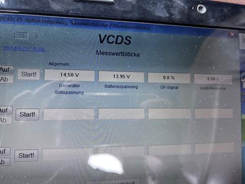

Die Schnittstelle zum Generator ist der BEM, der gibt dem Generator per PWM-Signal vor, wie hoch die Bordspannung/Ladespannung sein soll. Ich würde das Kabel mal auf Widerstand durchmessen und mir die Kontakte ansehen. Schlimmstenfalls muss man den Regler und/oder den BEM erneuern.
Die Frage ist noch, ob man ein Facelift hat oder nicht.
Denn den BEM kann man nur im Vorfacelift tauschen (Steuergerät 61). Im Facelift ist der BEM ins Gateway gewandert, das 61iger STG gibt’s nicht mehr.
Also wie Atomickeins schon sagte: Kabel überprüfen, Regler eventuell tauschen, oder das 61iger Steuergerät im VFL tauschen. Das die BEM Funktion im Gateway beim Facelift kaputtgeht habe ich noch nicht gehört und ist ziemlich unwahrscheinlich.

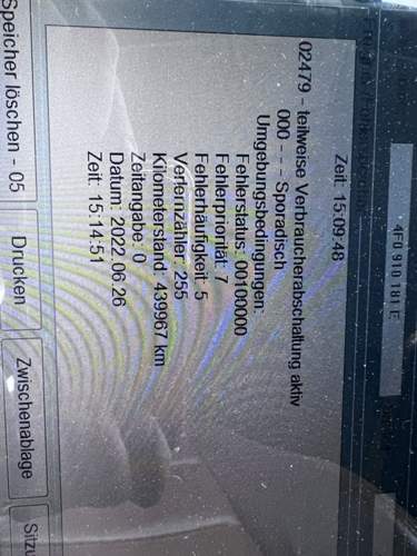

@RudiS :
es ist ein Vorfacelift, schau dir mal das erste Bild an, die Teilenummer vom Steuergerät kann man gut lesen. Wenn ich diese Nummer in einem alten Log meines ehemaligen 2007er 4F suche finde ich Folgendes:
Adresse 61: Batterieregelung Labeldatei: PCI\4F0-910-181.lbl
Teilenummer SW: 4F0 910 181 E HW: 4F0 915 181 A
Bauteil: ENERGIEMANAGER H11 0490

@39herkul :
ja das blaue Kabel ist das richtige, ich hänge mal einen Plan an, den ich mal erstellt habe. Das ist aber nur für die grobe Übersicht.
