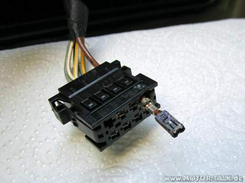

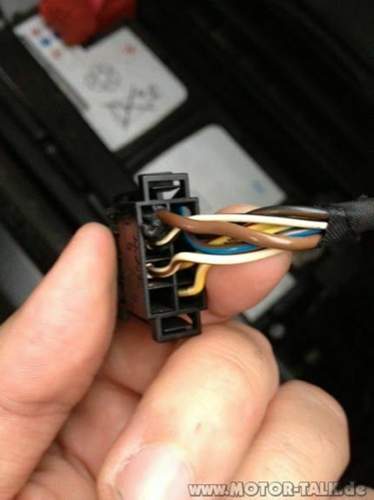

bei der Heckleuchte ist oft das Problem das der Massekontakt für alle Leuchten abbrennt.
Genau genommen ist der Querschnitt auch zu gering!
Anbei Bilder (stammen von einem netten Forum-Kollegen):

vielen Dank für die nützlichen Tipps hier im Forum. Habe das gleiche Problem gehabt, dass der komplette Massepol weggeschmort ist. Das Ganze, wie bei den meisten, auf der rechten Seite des Fahrzeugs. Konnte die Rep. durchführen, ohne etwas zu bestellen. Habe dazu einfach nur das Massekabel abgeschnitten und ein neues Stück Kabel zwischen Massekabel und direkt an Lampenträger gelötet. Funktioniert zumindest seit gestern einwandfrei ohne erneute Fehlermeldungen. Die Kontakte der Buchse waren scheinbar ansonsten noch alle intakt.

Hallo, habe genau das selbe Problem mit der Rückleuchte rechts gehabt.
Das Störung ist immer wieder gekommen und selber verschwunden.
Bei mir war das Stecker von Rückleuchte leicht geschmolzen und das pin von der Lampenaufsatz war auch kaputt.
Das soll wegen der Massekabel passiert sein.
Bei BMW neue Lampenaufsatz, neue Stecker und neue Massekabel verlegt.
Kosten 111€ bei BMW.
Lg

Guck dir mal den lampenträger an. Ist da zu wenig Kontakt wirds schnell warm und die Kontakte schmelzen
