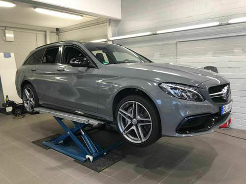

Huhu zusammen.
Hab meinen C63s folieren lassen.
Jetzt zeigt er „Radarsysteme ohne Funktion“ an.
Hatte jemand das gleiche Problem und kann mir sagen woran es liegen könnte? :-)

Nach bisherigem Kenntnisstand liegt es an der Folie. Die Radarsensoren sitzen hinten im Stoßfänger. Kann mir nur nicht vorstellen, dass alle hochpreisigen und modernen Fahrzeuge mit chromfolierung einen Ausfall der Radarsensoren haben. Deshalb begebe ich mich jetzt mal auf Lösungssuche und halte euch auf dem laufenden ;-)

Kann ich mir auch vorstellen. Schließlich basiert die Radartechnik auf elektromagnetische Wellen. Wenn diese auf eine metallähnliche Oberfläche treffen, werden diese m. E. reflektiert.

Halte ich für unwahrscheinlich. Was soll man da anlernen?
Wenn man weiß das selbst ein Kennzeichenhalter vorne schon Probleme verursacht (hat), dann ist da nichts mit anlernen.

Wie soll das Anlernen physikalische Gesetze umgehen?
