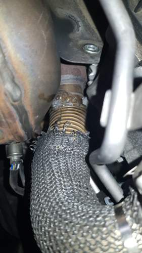

Hallo, habe das selbe Problem, Astra J 1.6 Cdti 03/ 2015 124TKM bei mir ist es ein kleiner feiner Riss am Wellrohr direkt da wo da Wellrohr mit dem Krümmer verschweißt ist. Wenn man Hitzeschutzblech am Turbo abschraubt und rechts etwas das Krümmerhitzeblech hoch biegt sieht man besser hin auf die ersten Wellrohrgänge. Etwas dickes Spüliwasser fördert die stelle im Leerlauf schon zu Tage. Ursache unbekannt! Austausch zwingend, Blech ist wie Coladose, 0,3-0,5mm Schweißen oder Hartlöten fast unmöglich, insbesondere eingebauter Zustand. Austausch recht aufwendig da Turbo und Partikelfilter raus müssen. So eine Dreckskonstruktion.Krümmer kostet ca 200€ die Arbeitszeit mindestens das doppelte, Opel erzählte was von 4 St Minimum.Die Ursache für den Riss ist wahrscheinlich Materialermüdung wegen Edelstahl der kalt umgeformt und geschweißt bei nur 0,3-0,5 mm Dicke bis 2,5 Bar über 8 Jahre ausgesetzt wurde! Eigentlich geplante Obsoleszenz? Auf jeden Fall ist da noch einiges mehr im Argen, MAP und MAF neu, Lamdas 1 hat auch ein Fehler und kommt neu.P0299 mit P0101, P2297 mit P0135,und P0108 ist nun weg. Riss provisorisch geflickt zur Abgrenzung Fehler. Hält aber nicht lange.Vermute das Dieselpartikelfilter auch voll ist,regeneriert oft. Möglicherweise wie Arterienverkalkung im ganzen System mit diversen Pfropfen.So spürt man es beim beschleunigen trotz provisorisch geschlossenem Riss. Riss ist gerade zu. Drehzahl weigert sich kontinuierlich hoch zu gehen ab 2000 rpm bei Beschleunigung ab dem 4 Gang. 2000rpm auf 2400 rpm wie ein Sprung. Danach oft MKL Anzeige. Fehlerrücksetzung.Danach öfters DPF Regeneration. Dann deutlich besseres Beschleunigungsverhalten ohne Fehler. Denke da hängt einiges zusammen. AGR-Dreck eben. Habe auch lange nach möglichen Ursachen für Fehlercode P0299 gesucht. Manche haben schon 3000 € an Opel bezahlt und der Fehler ist immer noch da.Häufige Ursache für Problem offensichtlich noch Druckwandler Turbolader Org Nr. neu 55509482 auch K Modell.Position Rückwand Motor 15-20 cm links unterhalb Wellrohrbogen Drosselklappe. War nächster geplanter Schritt bevor Riss entdeckt wurde.

Hey,
danke für die sehr ausführliche Antwort.
Also das hört sich ja alles nicht so gut an. Ich habe bei mir wie gesagt AGR, AGR-Ventil und die Ansaugbrücke gereinigt, die Teile waren auch fast komplett zu. Eine Woche später kam der Fehler dann wieder. Nun habe ich den Luftmassenmesser, MAP und die AGR Steuerung getauscht (vorgestern).
Mal schauen ob der Fehler wieder kommt. Beim ansteuern der Livedaten ist mir aufgefallen, dass die Sensoren total unterschiedliche und zum teil auch komische Werte angezeigt haben (z.B -22 Grad Ansaugluft, macht im Sommer jetzt nicht so viel Sinn). Nach dem wechseln sieht zumindest das auch schon mal wieder gut aus.
Das du das ganz natürlich schon bei 124TKM hast, ist natürlich totaler Mist. Bei knapp 230000 darf sowas meiner Meinung nach ja eventuell schon mal vorkommen, wenn man dann eine Lösung findet.

so wie sich das anhört hast du das Wellrohr schon inspiziert. Bei mir zeigt er auch unplausiblen Druck in der Ansaugbrücke trotz erneuertem MAP Sensor. War dicht.Vermutlich alles andere auch zu. 10 Grad Umgebungstemperatur bei 20 Grad real auch nicht gerade zutreffend.
Hab gestern ein Video gesehen wo ein Profi berichtete das ein defekter Kühlmittelthermostat an einem neueren Mercedes für den Tod des Dieselpartikelfilters und der zwei Turbolader verantwortlich war. Da das Steuergerät nie die Meldung erhielt 85 Grad Kühlmitteltemperatur erreicht, konnte keine Regeneration DPF ausgeführt werden.
DPF setzte sich zu.Gegenläufige schädliche Drücke führten zum Tod der Turbos und DPF.
Welche Motortemperatur beim Astra notwendig ist um DPF Regeneration auszuführen weiß ich nicht.
