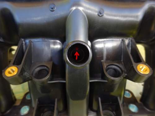

Es wäre hilfreich, wenn du wenigstens mal schreiben könntest, welcher Motor das ist.
Falls das ein 1.4er Turbo ist, könnte es das PCV-Ventil in der Ansaugbrücke sein.
Mach mal den Schlauch oben in der Mitte auf der Ansaugbrücke runter, welcher nach links vorne zum Turbolader führt.
In dem Kunsstoffkanal müsste ein Gumminippel zu sehen sein.
Wie das im Neuzustand aussieht, kannst du auf dem Bild im Anhang erkennen.
Ist ein bekanntes Problem und dazu gibt es es hier schon mehrere Threads.
Ansaugbruecke-neu-pcv-ventil
P1101, P0263, P0106, P0107 sind wohl die klassischen Fehler(kombinationen), die bei fehlendem PCV-Ventil erkannt werden.
Die dürften dann also auch auftreten, wenn an anderer Stelle and der Ansaugbrücke ein Leck ist.
Wenn das PCV-Ventil also noch da ist, würde ich mir als nächstes mal die ganzen Schlauchanschlüsse anschauen.
Links seitlich unter der Ansaugbrücke sitzt z.B. ein Magnetventil mit 3 angeschlossenen Leitungen.
Zwei davon gehen in die Ansaugbrücke (die Dritte nach vorne zum Turbolader).
Die Leitungen sind nicht alle mit Klemmen gesichert, evtl. hast du da mit dem Dampfstrahler was "losgeblasen".
