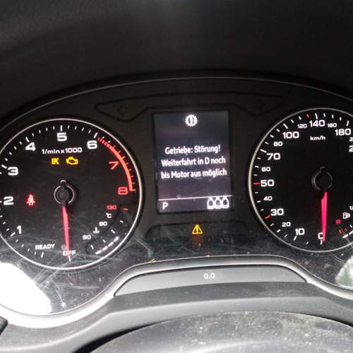

nach einem notwendigen Getriebeupdate(DSG) beim meinem Audi-Händler ist jetzt diese Fehlermeldung aufgetreten.
Vorher hatte ich keine Probleme mit dem Auto.
Hat jemand zufällig Erfahrungen damit?
Besten Dank
A3 Fehlermeldung Getriebe

Welche Motorisierung hast du und welches Getriebe?
Themenstarteram 12. Juli 2023 um 18:43
A3 qu2.0 R4140 DSG
A3 SPORT 2.0 TFSI Q S (S-Tronic)
EZ 10/17
Das iat ja eine drollige Meldung, der Motor ist doch aus.
-> Fehlerscan wird schlauer machen als dieser eine Satz.
Oder es ist einfach das im Thmea behandelte Problem:
https://www.motor-talk.de/.../...ssnahme-aktion-34l4-t7346890.html?...

Update: Mein freundlicher Audi Partner stellt jetzt einen Getriebeschaden fest. Das bei knapp 70.000 KM... Das nenne ich Premium Hersteller....
Sei doch froh, dass du kostenlos ein neues Getriebe bekommst.

Schau oben mal in den Link in dem Beitrag von Sabre_Wulf. Wenn es dieses Software-Update war, und ein anderes gibt es eigentlich nicht, dann hatte das den Zweck, zu prüfen, ob dein Auto zu den Fahrzeugen mit einem Getriebe aus der fehlerhaften Charge gehört. Und dann dürfte das ohne Kosten für dich ausgetauscht werden. Das hätte allerdings auch die Werkstatt schon mitteilen können und sollen.

Ich danke dir. Komischerweise sagte mein freundlicher Audi Partner, das hätte alles nichts mit dem Update zu tun - habe mal Audi kontaktiert...
Da würde ich auch nachhaken. Ich habe es auch schon wiederholt erlebt, dass der Freundliche zwar freundlich, aber im Hinblick auf das eigentlich erforderliche Hintergrundwissen völlig jungfräulich war.
Lass Dir auf jeden Fall GENAU sagen, von welcher Version auf welche das Update war.

Ich habe hier nur das Folgende bekommen.
"Feldmaßnahme 34L4 Start 2022-09-02 S-Softwareupdate Getriebesteuergerät Rep-Datum 2023-07-06"
Allerdings hat der Händler mir eine Kulanz von 50% der Reparaturkosten(Gesamtsumme) angeboten.
Erste Schätzung 3900€. Die Rechnung liegt mir noch nicht vor. Audi hat sich noch nicht gemeldet...

Na, da hat @Sabre_Wulf doch richtig getippt, das wird in dem von ihm verlinkten Thread heftig diskutiert.
Da würde ich mal den Chef sprechen wollen und direkt bei Audi dranbleiben.
Themenstarteram 29. September 2023 um 13:48
Audi hat mich gestern kontaktiert. Der Audi Partner hat letztlich alles auf Kulanz gemacht.
Nähere Infos wurden nicht mitgeteilt.
Sehr erfreulich.
