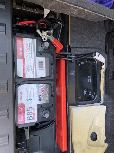

Gestern habe ich eine neue Batterie eingebaut, habe

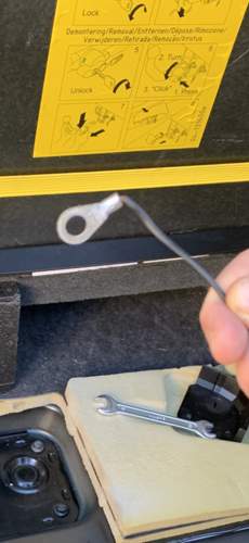

beim Ausbau der alten Batterie leider nicht richtig aufgepasst. Jetzt habe ich ein dünnes schwarzes Kabel „über“ welches wahrscheinlich an irgendeine Schraube auf der „Plus“ Seite der Batterie gehörte.
Wohin gehört es und wofür ist es?
Das 2. und somit große Problem ist, das nach einigen Metern das Batterie und rote Warndreieck aufleuchtet.
Die Warnmeldung ist Servostystem dringend

Ich habe von der alten Batterie ein Foto vorm Ausbau gemacht damit ich die neue richtig anschließe. Es ist die gleiche Batterie mit den gleichen Polen
1c4cfe35-0f6e-4a7f-b91b-b3b38af6323c
Meinst Du das Kabel welches auf dem Bild zu sehen ist
Themenstarteram 14. Februar 2023 um 12:51
Nein, es ist dieses dünne Kabel
Welches Dünne Kabel
Auf dem einzigen Bild das du hier drin hast, ist das dicke rote Kabel und ein dünneres rotes Kabel daneben das noch zusätzlich eine schwarzen Ummantelung hat.
Wenn du das meinst gehört es auf den Plus bzw an das dicke Rote Kabel geschraubt
Themenstarteram 14. Februar 2023 um 13:27
Ich meine dieses Kabel

Was ist denn mit dem anderen dünnen Kabel ist das denn fest angeschlossen
Themenstarteram 14. Februar 2023 um 13:38
Sonst sind hier keine dünnen Kabel, nur das eine.
Themenstarteram 14. Februar 2023 um 13:40
Es kommt aus einem Kabelbaum rechts ( wenn man davor steht) er liegt ungefähr hinter den Rücklichtern
