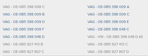

Bei Vemo ist 0B5398048D als Kit gekennzeichnete. OB5 398 009 F eventuell ein Einzelteil?!
Wenn ich schon mal das Mechatronik raus habe wechsle ich lieber mehr als notwendig.
1unbenannt
Beide Teilenr. sind auf dem Foto zu sehen.
