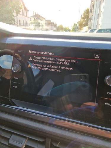

bei unserem Polo 1,0 TSI mit DSG kam die folgende Fehlermeldung.
„Fahrzeug nur in Position P verlassen. Bitte Werkstatt aufsuchen.“
Kennt jemand das Problem?
Ich war bereits beim Volkswagen die haben natürlich nichts gefunden. Keine Eintragung! Dann war die Fehlermeldung für eine Woche weg. Heute kam es wieder.
Vielen Dank im Voraus für die Rückmeldungen. Viele Grüße

Hallo und danke für die Antwort. Der Polo ist vier Jahre alt, die Batterie ist in Ordnung und das Auto kann starten und auch schalten. Eine Belastungstest wurde noch nicht durchgeführt. Bald habe ich noch einen Termin bei VW. Höchstwahrscheinlich werden die Schaltkulisse inklusive Mikroschalter austauschen. Aber die Fehlermeldung zeigt die Lenksäule was ich natürlich nicht verstehe. Ich dachte vielleicht hatte jemand bereits dieses Problem. Mich hätte gerne interessiert was die Lösung. war.

Diese Meldung hatten wir vor kurzem ebenfalls bei einem Polo AW von 2018 DSG ~38 tkm. Die "Lösung" der Werkstatt war ein Software Update, seitdem ist die Fehlermeldung nicht mehr aufgetreten.

Update:
Endlich war die Fehlermeldung reproduzierbar! Habe die Videos an die Werkstatt geschickt, die wiederum a VW.
„Diagnose“: kaputter Mikroschalter. Schaltereinheit wird komplett getauscht. Zum Glück noch kostenfrei auf die Garantieversicherung.
