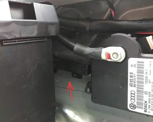

Hallo Freunde
Nach Wechsel des defekten Klimakompressors durch den neuen mit gleicher Teilenummer funktionierte alles Einwandfrei und auch die Kühlleistung war in Ordnung.
Erster Tag verlief ohne irgendwelche Fehlermeldung aber ab dem zweiten Tag leuchtete die rote Batterieleuchte.
Habe VCDS angeschlossen Fehler ausgelesen und dann gelöscht aber leider kommt die Fehlermeldung immer wieder. Vor dem Wechsel des Klimakompressors hatte ich diese Fehlermeldung mit der Batterieregelung nicht.

gern geschehen, BEM bedeutet BatterieEnergeiManager, das ist das Steuergerät (Adresse 61), was hinten im Kofferraum in der Nähe der Batterie sitzt, siehe Bildanhang.
Die Teilenummer steht drauf, ich weiß nicht ob es da je nach Baujahr oder Batterie verschiede Versionen/Teilenummern gab aber die Teilenummer kannst du ja ganz einfach bei Deinem Original ablesen.
Ob man einen neuen BEM programmieren oder anlernen muss weiß ich nicht aber ich denke nicht das man das tun muss.

Mein grosser Verdacht ist das man eventuell beim Klimakompressorwechsel anscheinend den Massekabel zerquetscht oder vielleicht den Stecker zum Lichtmaschine nicht ordnungsgemaess angeschlossen.
Lichtmaschine sollte in Ordnung sein da die Batterie von 10% auf 80% aufgeladen hat.
