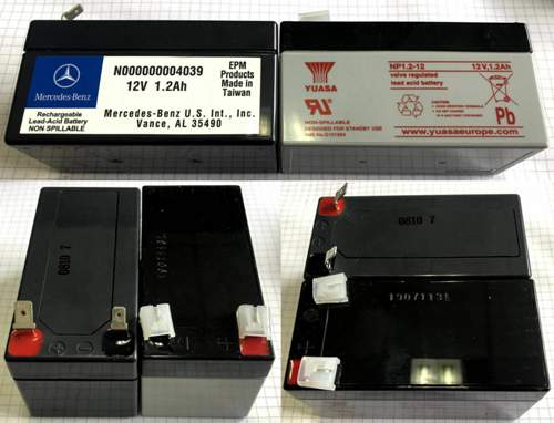

Hallo, anbei Foto der original Batterie und der von mir verwendeten Batterie.
Zusatzbatterie-n000000004039

Da ich kein S/S habe aber Automatik, scheint die heute aufgetretene Meldung "Backup Batterie gestört" mit der kleinen 12V 1,2Ah im Fußraum zusammenzuhängen. Also keine ausgewachsene Batterie im Kofferraum.
Wenn ich nach Artikel N 000000 004039 suche, steht dort "Rechargeable Lead-Acid Battery". Das heißt doch klassicher Bleiakku - richtig? Ich würde nämlich vor einem Neukauf erst mein CTEK dran hängen wollen.

Dank der WIS-PDF von MiReu habe ich heute in 15 Minuten die Backup-Batterie getauscht.
Vielen Dank für die Hinweise hier im Forum.
Ach ja: Kostenpunkt 14,85 €.
@ebbing24 schrieb am 14. Mai 2020 um 08:31:23 Uhr:
Ging das trotz vertauschter Pole? Oder sind die Anschlusskabel lang genug, um sie zu vertauschen?

Gut aufgepasst 😁 😁
