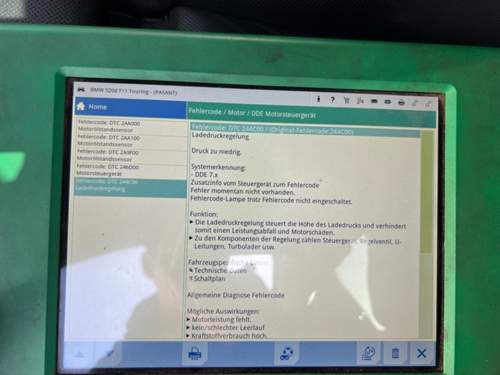

Moin, ich greife das Thema hier nochmal auf.
Zum Auto:
BMW F11 520d n47 184ps 187.000km erste Kette, keine Geräusche
Ich bin letzten Samstag 450km aus DE in die Schweiz gefahren (Vorher wurde der Wagen leider oft Kurzstrecke bewegt).
Die ganze Autobahn Strecke bin ich 80-120kmh gefahren.
Ohne Probleme!
In der Schweiz angekommen die Berganfahrt zum Ort und nach ca. 1km Bergfahrt die Fehlermeldung...
Bin erstmals normal weiter gefahren und auch nichts komisches vernommen. Wagen fuhr normal.
Zwei Tage später:
Fahrzeug gestartet, keine Fehler, nichts.
12km gefahren (relativ flach und Berg ab) -> nichts.
Zwei Stunden später wieder die Berganfahrt, selbe Stelle, selber Fehler...
Nun gut, ab in die Werkstatt und auslesen, da hier nix dabei...
Folgende Fehler im Speicher, die neu sind:
DTC246D00
Motorsteuergerät
DTC244C00
Ladedruckregelung
Nun muss ich Ende dieser Woche wieder zurück nach DE und wieder 500km Langstrecke Autobahn...
Würdet ihr den Wagen noch fahren?
Habt ihr Erfahrungen mit abschleppen und ADAC Plus aus der Schweiz? Geht das überhaupt, solang der Bock noch rollt oder muss der schon qualmen, dass die den auf den Heber nehmen?
Motorkontrollleuchte war nicht an!
Motoröl ist auf max. und 10k km alt.
Der neue Kanister Öl wartet daheim auch schon...
Ich werde in 2 Tagen nochmal ca. 15km hier im Ort fahren (auch alles eher flach) und explizit auf zischen oder Turbo Geräusche achten.
Im Anhang Fotos von den Fehlern.
Wenn Du Automatik hast geht abschleppen eh nicht. ADAC wird den auf einen LKW aufladen. Wahrscheinlich dann aber nur bis zur nächstgelegenen Werkstatt.
Ich persönlich würde die Fahrt wahrscheinlich riskieren (bin auch ADAC plus). Halt sachte fahren ;)
@dabis danke dir für die Rückmeldung! Hab Automatik, richtig.
Das wäre dann natürlich das nächste.
Abschleppen ginge ja nur dann, wenn der Motor läuft. In Neutral bekommst du den wagen ja auf den Schlepper.
Aktuell Versuch ich Fahrten zu vermeiden. Werde hier wie gesagt noch einmal 15km fahren und dabei auf Motorgeräusche achten und eventuell die Beifahrerin eine Aufnahme von erstellen lassen...
Daumen drücken, dass er bis Deutschland durch fährt und auf dem Weg sich nicht der turbo oder ähnliches zerlegt, dann wäre der Motor im worstcase ja hinüber..
