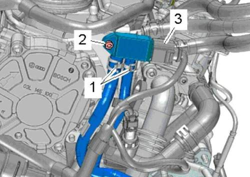

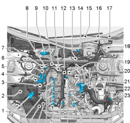

Hi.. weiss einer von euch wo der Abgasdrucksensor genau sitzt ?
Der Ort des DDS ist ja hier schon schön beschrieben worden..
Dankeeeee
Siehe Bilder.
Der Differenzdrucksensor ist die Nr. 8 auf dem Übersichtsbild.
Lagediffdruck
Diffdruck
@digi_knipser schrieb am 14. April 2017 um 06:13:19 Uhr:
Siehe Bilder.
Ist denn der Diffenzdrucksensor und der Abgasdrucksensor das gleiche ?
Mein 🙂 sagte, es wären zwei unterschiedliche Sensoren ?
Es sollte zumindest zwei geben.... der der den Druck vor dem Partikelfilter misst.... und der danach. ....
@Karliseppel666 schrieb am 14. April 2017 um 07:42:50 Uhr:
Ne, es gibt nur einen. Abgasdrucksensor = Differenzdrucksensor.
Technisch ist der Druckunterschied relevant, der vom DPF verursacht wird. Darum gibt es 2 Druckleitungen. Eine vor dem DPF und eine dahinter. Diese beiden Druckleitungen gehen in den DIfferenzdrucksensor und dieser misst den Druckunterschied.
