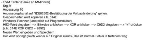

Du hast doch beide Fehler in deinem 5f
Themenstarteram 19. Januar 2019 um 17:00
@ Lightningman
ja du hast recht, es lassen sich aber beide nicht löschen.
lese den Wert aus xor mit 51666 neuen wert eingetragen getestet übernehmen zurück fehler löschen vcds beenden , neustarten 5f auswählen 3 Fehler im Speicher beim wert auslesen wieder der alte Wert drin " ratlos"
Mach das mit VCDS und dem XOR noch mal. Danach Fehler löschen & in VCDS Steuergerät schließen. Danach das MMI neu booten.

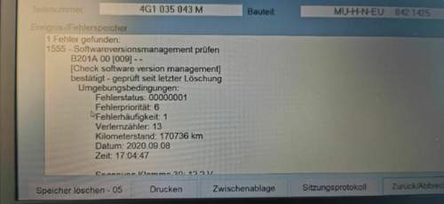

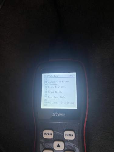

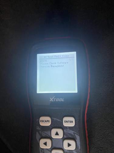

Habe diesen Fehler im Steuergerät 5F abgelegt (Infotainmentsystem). Mein A6 ist ein Facelift. Habe bereits versucht unter Adaption 10 Kanal 15 mit vcds weiter zu kommen aber scheinbar ist dieses nur beim VFL möglich. Jedenfalls bekomme ich den Fehler nicht gelöscht. Hat jemand eine Idee?

Funktioniert leider nicht.. Wie ich schon bereits geschrieben habe. Finde dort keinen Kanal 15 um den Wert auszulesen um ihn dann mit XOR umzurechnen...
[Von Motor-Talk aus dem Thema 'Fehler "Softwareversionsmanagement prüfen"' überführt.]
Beim FL heißt der Kanal „Verbauänderung“ (oder ähnlich)
Hat niemand einen Plan wie ich den Fehler per VCDS löschen kann???
Per VCP oder wie oben beschrieben im richtigen Kanal per XOR rechnen
Mit vcds quasi wie beim VFL und der Umrechnung?
