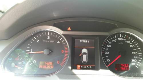

kurzes Feedback:
Meine Drosselklappe war defekt. Trotz Reinigung hat sich nicht die entsprechende Endlage erreicht. Deshalb kam auch stets die MKL.
Anbei ein paar Bilder vom Ausbau. Ich hab mich für ein Neuteil aus dem Zubehör entschieden. Ich habe zuerst den Ölmessstab beiseite gezogen, dann die Schlauchschelle gelockert und den Schlauch abgezogen, dann alle 3 x Schrauben am Saugrohrstutzen demontiert, und den Stecker abzogen. Die Zahnräder hatten enorm viel Spiel und waren abgenutzt.
