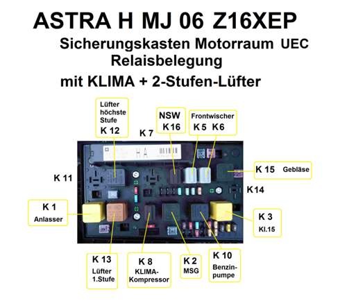

@BlackyStT170 K3 ist bei mir ein ganz anderes Relais, seh ich grad. Ich friemel an dem gelben rum was auf deinem Bild auf Seite 6 K3 ist. Das ist bei mir aber K14.
@PurpleHaze110 schrieb am 1. März 2023 um 10:00:54 Uhr:
@BlackyStT170 K3 ist bei mir ein ganz anderes Relais, seh ich grad. Ich friemel an dem gelben rum was auf deinem Bild auf Seite 6 K3 ist. Das ist bei mir aber K14. Zmd. sind die so beschriftet bei mir. K3 ist bei mir ein schwarzes. Das zweite große von unten im UEC.
Die Beschriftung / Aufdrucke der Relaisbezeichnungen auf dem UEC sind werkseitig falsch !!!
Unbedingt nach meiner Relaisübersicht arbeiten !!
Das K 3 ist das grosse gelbe Relais ganz rechts auf dem Bild !!
Mach mal Fotos von Deiner Verkabelungsaktion !!
Relaisübersicht ASTRA H
