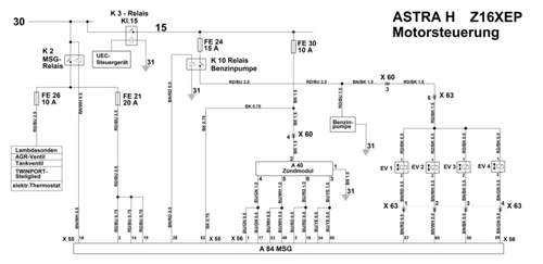

An Schwiegermutters Astra H mit X16XEP habe ich die benannten Fehlercodes anstehen. Zuerst lief er unrund, jetzt startet gar nicht mehr. Ich denke, da alle Zylinder betroffen sind, wird es nicht die Zündleiste sein. Hat einmal jemand dass Problem gehabt?
Bin dankbar für alle Tipps!

Gemessen wird an der Sicherung FE 30 mit dem Amperemeter.
Damit nur die Stromaufnahme von der Zündleiste gemessen wird.
In die Hängesicherung machste ne neue 15 Ampere rein.
Nicht an der Hängesicherung messen !
Dann hängen noch andere Verbraucher am K 3-Relais dran.
Der Zündfunkentest macht nur Sinn, wenn die Karre nicht läuft.
Mit der LED-Lampe kannst du das natürlich auch Testen. Am besten machst du dann eine an die Versorgung vom Zündmodul und eine an ein Signal.

Dann mach jetzt mal Relaisbrücke.
Lass Dir das von Deinem Elektriker erklären.
Entweder machste mit OPCOM weiter und suchst die Einstellung der Zuendimpulse von der Zuendleiste oder den Prüfstecker basteln und Spannung/Stromstärke messen.
Egal was Du machst,Hauptsache Du machst jetzt endlich mal was.

Motorsteuerung Z16XEP K 3-Relais
Relaisbrücke
Prüflampe
Amperemeter
Das Zeug lass ich jetzt dauerhaft angeschlossen am Auto, bis die Karre wieder spinnt und dann poste ich hier was die Prüflampe und der Amperemeter "gesagt" haben.

- haben die Sicherungen FE 24 und FE 30 Spannung bei Zündung an ?
Wenn nein,dann Relaisbrücke einbauen in den K 3-Relaissockel und Prüflampe in PIN 86 und PIN 85.
Brennt die Prüflampe bei Zündung an ?
Danach nochmal Spannung messen an den beiden Sicherungen.
Wenn Spannung an der FE 30 anliegt,dann die FE 30 rausziehen und Amperemeter einstecken.
Danach Startversuch.
Zeigt das Amperemeter irgendwas an beim Startversuch ?
Um die Spannung bei FE 24 und FE 30 zu messen muss ich die Sicherungen jeweils rausmachen, sonst komm ich ja nicht an die Kontaktpunkte zum messen?
Also: An FE 24 und FE 30 VOLT (Spannung) und nicht AMPERE (Stromstärke) messen?
Liegt an FE 30 Spannung an, willst die wissen wie stark der Strom ist, der dort ankommt und das check ich mit dem Amperemeter. Passt so?
Prüflampe an PIN 86 und PIN 85 im K3 Sockel!
Relaisbrücke an PIN 87 und PIN 30 im K3 Sockel! Passt so?
Prüflampe jetzt nicht mehr an PIN 86 und irgendwo an Masse (das war ja die ursprüngliche Aussage), oder ist PIN 85 im K3 Sockel Masse?
Bitte nur klar auf die Fragen antworten, alles andere verwirrt nur wieder. Danke
Ja.
Mach die Sicherung raus zum Spannung messen.
Das geht bei Zündung an.
Stromstärke kannste nur bei drehendem Anlasser oder Motorlauf messen
PIN 85 am K 3 ist auch Masse.
