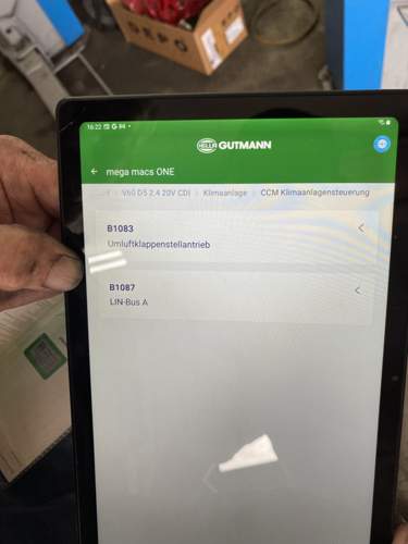

Hallöchen zusammen,
Ich habe aktuell ein sehr bescheidenes Problem mit meinem geliebten Volov V60 Baujahr 2011 D5 ,
aktuell funktioniert die Klima nur sporadisch mal kommt für 2-5 min kühle(nicht ganz kalte) Luft und dann wieder nur die Warme Aussenluft.
Aktuell wurde die Klima neu befüllt (60g haben gefehlt) und eine neue Magnetkupplung wurde Verbaut.
Nach dem ich den Wagen auslesen lassen habe kamen die Fehlermeldungen im
CCM Klimasteuerung:
B1083 Umluftklappenstellantrieb
B1087 LIN-BUS-A
Da die freie Werkstatt nichts mit den Fehlermeldungen Anfangen konnte würde ich mich sehr über eure Erfahrungen und wissen freuen wo ich möglicherweise ansetzen könnte bei der Fehlerbehebung.
