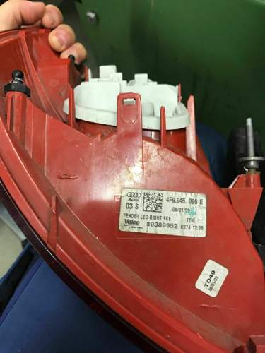

Ähem... bin ich hier auch richtig wenn ich Fragen zum LED Rücklicht habe ? :-)

Ich habe heute bemerkt das mein linkes, äüßeres Rücklicht ( nicht Heckklappe) nicht mehr leuchtet. Fehlermeldung wird mir nicht angezeigt. Von innen sieht es trocken aus... Eine freie Werkstatt hat mal geschaut... ich soll damit doch mal zu Audi fahren. Alle anderen Funktionen ( Rückwärtsgang - Bremslicht - Blinker ) sind gegeben.

es sollte ein Fehler im Speicher stehen wenn ein Teil vom LED-Rücklicht nicht klappt, das war jedenfalls bisher meist der Fall. Es gibt schon mal Probleme mit dem Steckeranschluß in der Leuchte, oder mit der Verkabelung (Kabelbruch usw.) aber das hast Du ja sicher schon gelesen. Das man damit unbedingt zur Audi-Werkstatt fahren muss kann ich mir nicht vorstellen, ich denke eher die freie Werkstatt hat keine Lust auf solche Arbeiten....
Hallo , ich hatte dasselbe Problem, rechts und links, innerhalb von 3 Monaten ...
Die LED Leuchten haben nicht mehr alle geleuchtet. Beim Abblendlicht sowohl auch beim Bremsen . Es wurde kein Fehler angezeigt. Wenn du das Licht ausbaust steht da eine Teilenummer drauf . Die Dinger sind von valeo. Habe meine online bestellen. Ich meine irgendwo bei 70-80€ hab ich bezahlt für eine Leuchte ..
