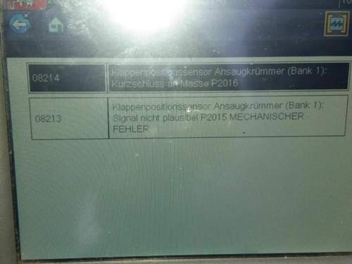

Also.. vor 3 Tagen leuchtete bei mir die MKL auf , bin also zu einer freien Werkstatt in der Nähe gefahren um den Fehler auslesen zu lassen :
Klappenpositionssensor Ansaugkrümmer ( Bank 1 ) Kurzschluss an Masse P2016
Klappenpositionssensor Ansaugkrümmer ( Bank 1 ) Signal nicht plausibel P2015 Mechanischer Fehler
Kann es hier wirklich ein Kurzschluss sein oder wie beim 2ten Fehler ein mechanischer Fehler ?
Der Fehler ist übrigens nach dem löschen nach ca 40 km wieder gekommen :-(

womit wurde das denn ausgelesen ? laut meiner Fehlercodeliste bedeuten die Fehler das hier:
P2015 Geber Saugrohrklappenstellung unplausibles Signal
P2016 Geber Saugrohrklappenstellung Kurzschluss nach Masse
Es geht also um die allseits bekannten Saugrohrklappenfehler die halt irgtentwann mal kommen. Bemühe mal die SUFU, da findest Du etliche Infos zum Thema. Abhilfemöglichkeiten in Kurzfassung:

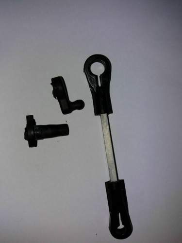

bei mir stand auch Kurzschluß im Fehlerspeicher und es war "nur" das Gestänge der rechten Klappe ausgehangen und baumelte vor dem Gelenk rum:

Ich habe dann ein neues Gestänge verbaut und seit dem kam kein Fehler mehr.

Hier mal die ( schlechtes Bild ) Fehleranalyse...
Fehler

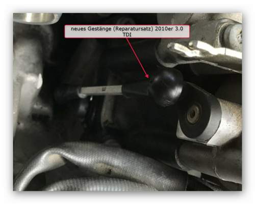

ist ja klar das die Werkstatt teure Neuteile einbauen möchte denn nur so kann man geld scheffeln. Das mit den Nummern ist auch Quatsch in meinen Augen. Du hast genau wie ich einen Facelift und ich habe das Gestänge bei meinem 3.0 TDI problemlos einbauen können.
Die Stellantriebe (E-Steller) sind immer bei neuen Klappen dabei (es ist eine Einheit), auch bei meinem bei meinem Beispiel-Link von oben waren die Stellantriebe mit dabei.

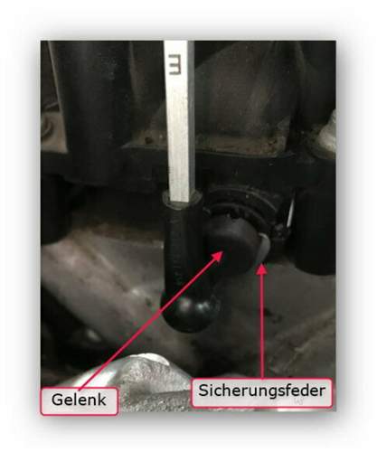

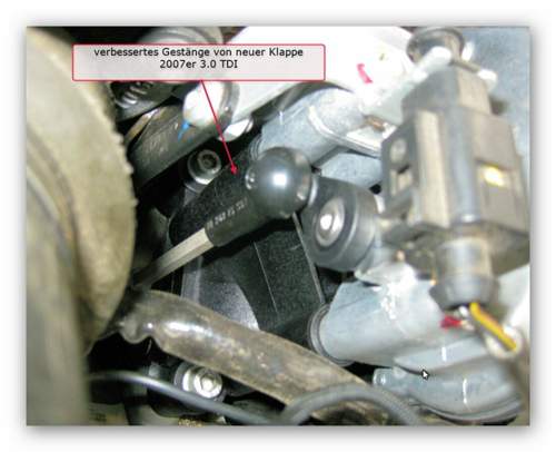

Ich würde es erstmal mit dem Gestänge versuchen. Wenn die Werkstatt Dir die Gestänge nicht verkaufen will würde ich woanders fragen oder die in der Bucht kaufen. Wenn Du selbst nicht schrauben kannst/willst dann fahre in eine freie Werkstatt und lass es dort einbauen. Das sollte in paar Minuten erledigt sein also sind die Kosten überschaubar.
Wenn das nicht hilft kannst Du immer noch neue oder überholte Klappen einbauen (lassen). Dafür würde ich auch in eine freie Werkstatt gehen, es sei denn es findet sich hier eine helfende Hand.

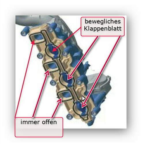

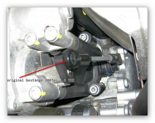

Ich häng mal paar Bilder von den Gestängen meiner bisher zwei 3.0 TDI's an...
Ashampoo-snap-2018-10-19-12h23m33s-001
Ashampoo-snap-2018-10-19-12h25m29s-002
Ashampoo-snap-2018-10-19-12h29m41s-003

Man braucht das neue Gestänge nicht anlernen, wenn der Fehler damit behoben ist verschindet auch der Fehlereintrag und die Kontrolllampe im FIS geht aus. Man braucht auch keine neue oder überholte Klappe anlernen.
Dein Ort ist ca. 110km von mir weg aber nur für das Gestänge würde ich nicht soweit fahren wollen. Bei Bedarf könnte ich meinen Schrauber (mein Sohn) mal fragen ob er Dir helfen möchte. Wir haben im Juli erst den AGR-Kühler bei meinem 4F erneuert und dabei auch die Saugrohrklappen ausgebaut.
