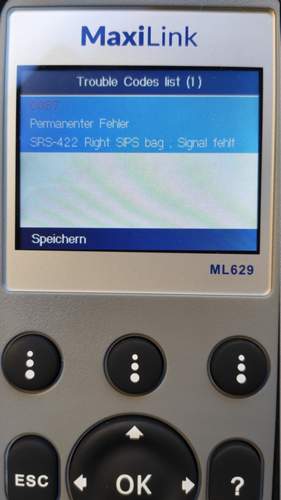

bißchen Fehlercode Bingo:)
Sagt euch dieser Fehlecode etwas?
Permanenter Fehler
SRS-422 Right SIPS bag: Signal fehlt
Siehe auch Bild vom Lesegerät
Also Airbag ist schon klar, SRS leuchtet auch. Kriege die wie vorher diesmal nicht aus mit iCarsoft. Aber mit dem Gerät vom Bild konnte ich jetzt endlich mal sehen welcher Fehler abgespeichert wurde. Bei iCarsoft gabs immer ein Problem beim auslesen.

Du fährst MJ99 oder 00, richtig? Dann bezieht sich das auf den Airbag in deinem rechten Sitz.
Ich würde meinen dass der Stecker unter dem Sitz einen Wackelkontakt hat.

Sicherheitsrelevante Fehler wie SRS-Meldungen am Besten mit VIDA oder Delphi löschen (lassen).
Die sollen vom Laien nicht mit solchen Handheld-Geräten einfach mal weggelöscht werden können.
Klick hier, das wäre eine recht plausible Erklärung:
https://www.motor-talk.de/.../...s-fehler-signal-missing-t6852537.html
Nur löschen, wenn es denn überhaupt funktionieren würde, behebt die Ursache des Fehlers nicht.
Selbst wenn der Fehler im Moment zu löschen wäre, der kommt wieder. Möglicherweise genau dann wenn man auf eine funktionierende SRS Anlage angewiesen ist.
Das Airbag System schickt permanent eine Prüfspannung durch das komplette System. Wenn irgendwann das Signal unterbrochen wird gibts Fehlermeldungen.
Ist ein Stecker bspw ab oder ein Kabel gebrochen gibts normalerweise einen Fehler der auf die Nichterreichbarkeit der Komponenten hinweist. Da er , wenn es denn korrekt ist, auf ein fehlendes Signal des SIPS Bags im Beifahrersitz hinweist, glaube ich persönlich nicht an ein Kontaktproblem. Eher denke ich der Airbag selbst ist, aus welchem Grund auch immer, defekt.
Fakt ist, solange es Fehler gibt und die Lampe brennt funktioniert das SRS System nicht!!
Ob bei einem Cabrio dann auch das ROPS gestört ist weiß ich nicht.

Was ist eigentlich der unterschied zu SRS-422 und SRS-412 ?
Ja das muss was mit dem Gestrüpp unter dem Sitz zu tun haben.
Konnte den Fehler bisher immer löschen wenn ich die Kabel vorher bißchen gestreichelt und gut zugesprochen habe :)

Jo, hab das Gestrüpp wieder bisschen gestreichelt und konnte den Fehler wieder löschen.
Glaube es liegt an dem Grünen Airbag Stecker mit dem Lila Deckel.
Der hängt da ziemlich lose und der Clips hällt nicht mehr richtig am Sitz. Mache da morgen etwas Kabelbinder dran.
