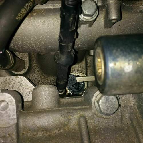

erstmal danke an Halbi2000 für deine mühe und hilfe
sonst steht auf dem gestange 10 und eni Pfeil zwischen 12 und 1
Img-20150917-185738
Img-20150917-185738
Img-20150917-185757
So, das ist erledigt! Für 1690 ZMS und Kupplung komplett getauscht

so hier die Antwort. Grundsätzlich habe ich bisher die komplette Kupplung mit ZMS tauschen lassen. Nichts weiter in Hinsicht der Fehlermeldung unternommen.
Ich lasse den Wagen auch mal öfters einfach rollen und bevor ich das kompletten Drallklappengedöhns ausbauen lasse und lt. FOH können sie nicht garantieren das er dann weg ist, verbaue ich das Swirlpepair.
Bin nur noch nicht dazu gekommen.

Weißt du die Motornummer? Anhand der Nummer kann man sehen, welche Version der Drallklappen verbaut ist / wurde. Die neue verbesserte Version gab es ab 122xxx? Musst du mal suchen.
Ob WD40 an der Stelle so gut war? !
Egal, wenn die Dinger sonst trocken und sauber sind, ist imho alles gut.
An meinem Z19DTH (02/2007) war noch die alte Version verbaut und musste bei ca.94tkm ersetzt werden (Kulanz nach 4 Jahren). Das ZMS habe ich nach 117tkm inkl Kupplung ersetzen lassen. Es machte fürchterlich Geräusche und Vibrationen bis ca 2.000 min-1.

Auch hab ich mich durch nicht gerade wenige Beträge gelesen (sorry, das müsste man mal zusammenführen/ordnen, so ist das echt Puzzle-Arbeit) bis ich auf einen Bericht gestoßen bin, wo jemand das komplette Ansaugrohr zerlegt hat. Also ich verstehe das FOH, das die nur Komplett tauschen. Die Siffe klebt sicherlich auch gut und lässt die Klappen nicht mehr richtig schliessen oder das Gestänge verschleißen.
Zweiter Punkt: das ich an manchen Stellen das Fzg. im ausgekuppelten Zustand rollen lasse und vermutlich die Drallklappen sich frei bewegen.
Das Gestänge bin ich weiterhin nicht dazu gekommen – leider. Das Gestänge ansich schein woll die alte Ausführung zu sein.
Einzig einen Schlauch am Ölabscheider habe ich etwas mehr befestigt.

Ich kann dir noch die 4 Loch-Dichtung von Fiat für das AGR empfehlen. Die wird zwischen AGR und Ansaugbrücke eingesetzt und (Vermutung) verändert die Luftströmung im AGR / Ansaugbrücke. Dadurch und durch den kleineren Querschnitt, setzt sich nicht mehr soviel "Zeug" in der Brücke ab.
2 Taktöl zum Diesel (1:200) ist auch nicht verkehrt.

Hier im Forum hatte ich einen Beitrag gefunden: Ab dem 28.02.2007 Motornummer Z19DTH17228334 hat man die verbesserte Version der Drallklappen eingesetzt.
Ob 28.02. oder 28.03. ist egal. Die Motornummer ist entscheidend.

schau Dir mal hinten am Motor den Ölabscheider an - dort war bei mir ein Schlauch etwas locker. Hängt eine Metallhülse dran. Denn Hab ich jetzt mal befestigt. Gefühlt läuft er etwas anders.
Das Gestänge hab ich mir mal angesehen. Von oben draufgesehen, wackelt es ganz außen links und rechts etwas stärker. Fällt aber nicht runter wenn man es schubst.
Hallo Terra_44,
Kannst du mir ein Bild davon machen wo er ist?
