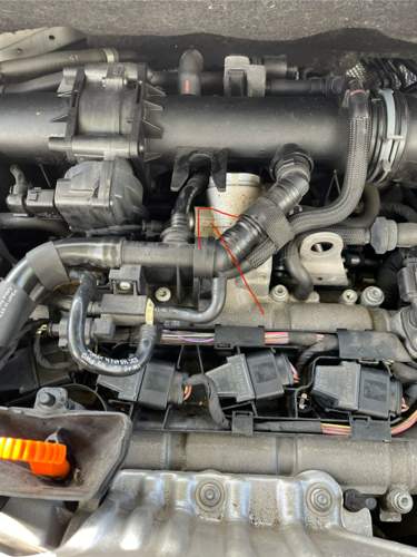

Ich hab vor ein paar Tagen meine Zündkerzen gewechselt. Hat alles gut geklappt, musste für Zündkerze 1 und 2 das Ladedruckrohr vom Turbo ein bisschen lösen. Alte Zündkerzen gingen problemlos raus sowie die Spulen. Nach erfolgreichen Einbau ging nach ein paar Kilometern die MKL an. Hab dann von ein Freund das Fahrzeug über Carly auslesen lassen . Fehlercode P13D600 ( Sensor For Internal Pressure Of Cylinder 3 Implausible Signal )
Hab erst gedacht das der Motor falsch Luft zieht. Drehzahl im Stand ist bei 1100 u/min . Hab dann heute mal die Spule und Zündkerze ( Zylinder 3 ) nochmal ein und ausgebaut . Der Motor läuft aber immer noch auf 1100 ging dann nach 10-20 sek auf 800 und dann wieder langsam auf 1100u/min hoch.
Die Stecker von der zündspule sehen meiner Meinung nach auch noch I.o aus . Weiß langsam nicht mehr was das sein könnte
2 Antworten
Bitte mal den Fehlerspeicher mit einem deutschen VCDS auslesen lassen und das Ergebnis hier hin schreiben.
Der Fehlereintrag ergibt bei einem Benziner keinen Sinn.
Themenstarteram 4. Oktober 2023 um 8:58
Hi AudiJunge , war mal eben bei der Werkstatt und hab den Touran auslesen lassen. Er zieht falschluft . Fehlercode P2279 . Ich schick mal ein Bild von der Stelle die undicht sein soll. Der Meister hat mal eben mit Wasser die Stelle gefunden. Ich kann mir nicht erklären wie das passieren konnte. Kann mir jemand vlt sagen wie der Schlauch heißt ?
Das ist die kurbelwellenentlüftung. Ich hoffe ich muss nicht das ganze Bauteil wechseln, sondern nur den Schlauch
