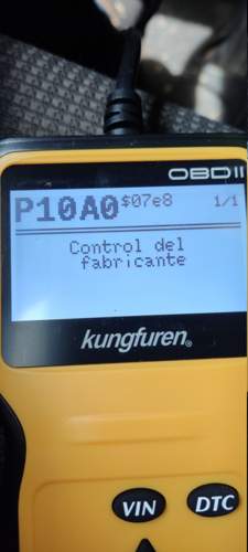

nachdem ich vergeblich in diversen OBD II - Datenbanken unterwegs war: Hatte jemand von euch mal den Fehlercode P10A0 $07e8 ? Taucht bei meinem Sharan sporadisch auf.... - Text drunter ist "Control del Fabricante" ... etwas strange da ich den Fehelrcode-Leser eigentlich korrekt auf Deutsch eingestellt hab.
Motor läuft normal... ab und an eben die Motorkontrollleuchte ....

P10AO - Ansaugregelklappen Stellantrieb - Stromkreis fehlerhaft (offen oder Kurzschluss), findet zumindest Go**le auf die Schnelle. Ich würde somit als 1. Punkt den Ansaugklappenantrieb überprüfen (lassen).
