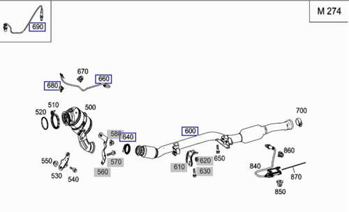

ich habe bei meinem Fahrzeug Fehlercode P0428 und P0426 ausgelesen.
Abgastemperatursensor Bank 1 Sensor 1.
kann mir jemand sagen wo genau dieser Sensor liegt ?? der Tausch sollte ja kein Problem sein sofern der Sensor gut zugänglich ist.

Wäre mit genaueren Angaben wie BJ und Baumuster oder FIN präziser zu
beantworten, aber Bank1 ist der erste Temp-Fühler der zwischen
Turbo und Kat sitzt.

Fin ist WDD2073341F319823 Baujahr 2015.
Gibts da irgendwie eine zeichnung, bild oder so wo der sensor genau sitzt ?
https://www.google.com/url?...
in dieser Einführungsschrift solltest du alle Infos zum Einbauort finden.
M274
Zeichnung
660 Temp -Sensor und
680 ist die Befestigungsschelle vom Temp-Sensor und ist an Bauteil
500 verbaut (Kat)
Bezeichnung Temp-Sensor vor Kat
Teilenummer für den Temp Sensor : A0009058405
