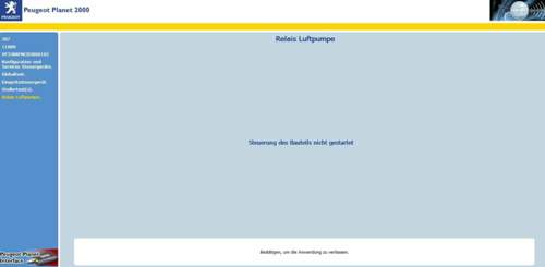

Habe heute nochmal nachgeschaut. Die Pumpe läuft wenn ich morgens den Motor starte. Mit auslesen mit pp2000 zeigt er mir folgende
Unbenannt
Unbenannt1
Kann mir jemand verraten warum das bei mir Blinkt? Im Handbuch finde ich nichts. Vielen dank im Vorraus

dieses Problem hatte ich bei meinem 307 CC nicht gehabt....es könnte aber sein das die Dichtungen an den Düsen undicht sind und daher Luft mit ansaugen....ist jedenfalls bei anderen Marken so....was die Pumpenansteuerung angeht...wurde bei mir auch immer so angezeigt obwohl sie funktioniert hat....
