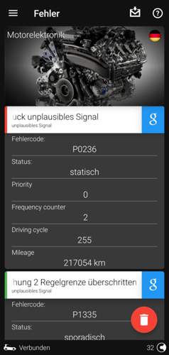

Habe die 2 Fehler.
Problem ist folgendermaßen.
Ich fahre Tempomat auf 100 plötzlich zuckt das Auto mal kurz 2 3 mal und dann EPC Lampe geht an und auto nimmt egal welcher Gang kein Gas mehr an. Zündung aus und wieder an dann geht alles. Ich habe gelesen, dass man das N75 und das N249 ansehen kann. Wo finde ich denn diese. Das nächste ist es könnte auch am SUV liegen bzw am saugrohr sensor?
Könnt ihr mir dazu mehr Informationen geben? Bevor ich jedes Ventil bestelle.
Wie ich die testen kann?
Laut Stellglieddiagnose klickt das umluftventil und das Ladereglerventil also die beiden von Motor vorne gesehen links hinten unten.

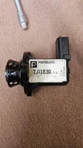

Habe jetzt gerade das SUV getauscht. Habe das. Siehe Anhang
Habe auch gesehen das er ziemlich Öl sifft aus den Ladeluftschläuchen. Denke das ist nicht normal oder?
Auch der Stecker von SUV war total unter Öl
LG
Das kommt vom Turbo.
Der wird wohl bald schlapp machen.
