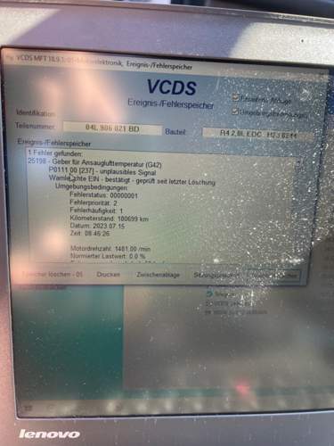

Hallo zusammen , leider hab ich das Problem das bei meinem Audi A6 Bj. 2014 2.0TDI 190Ps seit kurzem die Motorleuchte leuchtet.
Ausgelesen und die Fehlermeldung 25198- Geber für Ansaugtemperatur G42
PO111 00 (237) - unplausibles Signal anzeigt.
Hab beide Ansaugsensoren getauscht und siehe da nach einer Woche tauchte der Fehler wieder auf .
Hatte jemand schon die selben Erfahrungen oder weiß vll jemand was noch so ein Problem verursachen kann ?
Vielen Dank im Voraus .

Den G42 gibt es eigentlich nur einmal. Der sitzt zusammen mit dem Ladedrucksensor in einem Gehäuse beim 2,0L TDI. Nur beim Benziner sitz er (auch nicht immer) einzeln. Unabhängig davon prüf den Stecker und die Verkabelung dorthin (Marderbiss, Korrossion, Wackelkontakt, etc)

Ich hatte davor Problem mit dem ladedrucksensor gehabt und hab den auch getauscht und nach paar Wochen kam dann der Fehler auf und den krieg ich nicht weg . Aber danke erstmal prüfe mal am Wochenende .

Meinst du damit , dass der ladedrucksensor damit gemeint ist oder das der temperatursensor im gleiche Block , also irgendwo daneben sitzen soll, neben den Ladedrucks. ?
