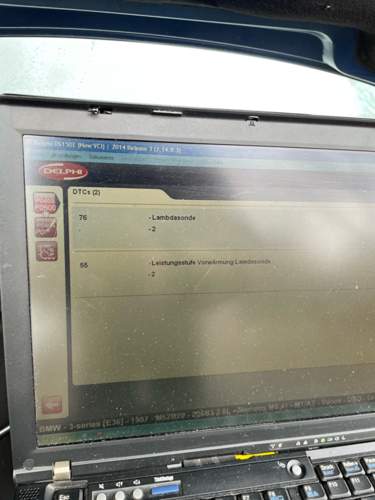

Ich fahre ein e36 320i bj 1997 echte 125.000 km und dieser hatte den Fehlercode 55 Leistungsstufe Vorwärmung Lamdasonde 2.
Habe die lamdasonde gegen eine von Vego Autoteile austauschen lassen. Getan hat sich leider nichts, außer dass sich zwei Fehlercodes auslesen lassen konnten ( Bild als Anhang)
Meint ihr, dass es an der Sonde liegen könnte ? Müsste eine von Bosch her?
Freue mich über eure Hilfe. Leider läuft die Monatsfrist für die wiedervorführung für den TÜV bald ab :(

Steck doch mal für 5 min die Stecker um, wandert der Fehler, schmeiß die Sonde raus und nimm ne originale.
Zubehör ist immer schwierig, vor allem wenn Bosch drin ist, dann auch Bosch rein.

Wurden nach Austausch die Fehler gelöscht und sind die beiden Einträge neu?
Was bedeutet lt. Delphi der erste Eintrag?
Ich halte nix von No-Name Sonden, die machen wie Sensoren meist nur Probleme.
Ich denke du hast hier am falschen Ende gespart.
Aber Delphi Fehler kann ich schlecht deuten.
Daher wäre es immer wichtig das derjenige der ausliest auch die Einträge zu Delphi aufdröselt.
Leistungsstufe Vorheizung hört sich nach Lambdasondenheizung an. Wenn Spannung am Sondenstecker anliegt dann sollte die gehen. Schmeißt die trotzdem den Fehler ist die Sonde für die Tonne.
Genau das ist es, man muss pruefen, ob Spannung anliegt am Kabel vom Motorraum/DME zur Lambsasonde. Denn wenn die Sonde o.k. ist, dann kann es an einem Kabelbruch von der DME zur Lambdasonde liegen.
Deshalb ist es immer besser, die Lambdasonde an der DME zu messen. Musst mal im Stromlaufplan schaun, welche Pins das sind fuer Dein Modell.

Also, ich habe Sonde 1 in Stecker 2 gesteckt.
-> Fehler der zweiten Sonde war weg - Fehler Sonde 1 erschien.
Also ist die von Vega fürn Ars**?
Werde gleich mal eine von Bosch bestellen..

Fehler 55 von Delphi ist der selbe wie bei 55 Inpa für diesen Fehler ;-)
