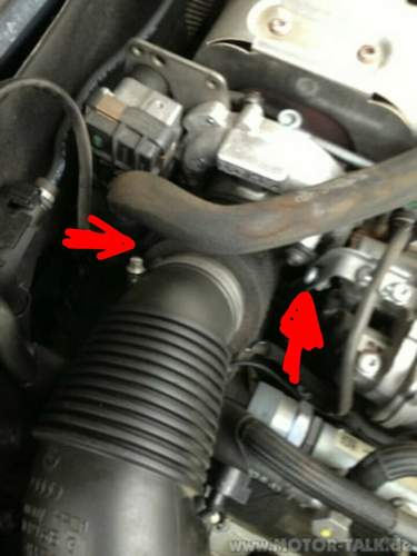

Moin zusammen, ich habe nach nun fast 4 Jahren Fehlermeldung im Display die Ansaugklappen getauscht, funktionierte ganz gut. Ich habe dann den Fehlerspeicher gelöscht und eine Probefahrt gemacht. Alles lie soweit gut. Die Motorkontrolllampe blieb aus. Leider nach einem weitern Motorstart leuchtete sie wieder. Beide Ansaugseiten melden nun P 2008. Es besteht ein elektrisches Problem. Was könnte denn noch defekt sein und bitte beschreibt es genauer wo dieses zu finden ist. Vielen Dank im Voraus

Hallo pfrumt, die Begrenzer habe ich tatsächlich schon bestellt, ich bin gespannt ob es damit funktioniert.
Wie bereits erwähnt sind die Ansaugklappen absolut leichtgängig und das Gestänge ist zusammen mit den neuen Ansaugklappen komplett neu.
Und danke A4TDI-Fahrer, ähnliche Bilder habe ich schon im Netzt gefunden. Ich bin gespannt ob das des Rätsels Lösung ist. Ich berichte wenn ich die Begrenzer eingebaut habe.

Hätte mich ehrlich gesagt auch gewundert, wenn es da was geben würde, aber man weiß ja nie. Ich bin gespannt, heute sollen die Begrenzer kommen. Ich weiß nicht warum, aber irgendwie habe ich immer noch ein komisches Gefühl dabei, dass es damit nicht getan ist. Bisher erlebe ich bei mir immer Sonderfälle, was bei anderen funktioniert hat, klappte bei mir äußerst selten. Die Hoffnung stirbt zuletzt, aber sie stirbt. Vielleicht werde ich eines besseren belehrt. Ich berichte und bete bis dahin, hab so langsam keine Lust mehr weiter rumzufummeln.
Begrenzer rein, glücklich sein!
Themenstarteram 20. Oktober 2023 um 14:07
Die Drallklappen sind absolut leichtgängig, daran kann es nicht liegen. Ich bin nur so skeptisch, dass nach dem ich die Stellmotoren getauscht habe, der Fehler nicht mitgewandert ist. Bin gespannt, schade es regnet, sonst hätte ich mich heute Abend sofort drangesetzt und die Begrenzer eingebaut. Morgen weiß ich mehr und werde berichten.
Themenstarteram 21. Oktober 2023 um 11:38
Hallo alle die mir bei meinem Projekt unterstützt haben. Ich habe die Stellklappen Begrenzer eingebaut, den Fehlerspeicher zurückgesetzt bzw. gelöscht und gestartet. So wie es aussieht, scheint es tatsächlich tatsächlich zu funktionieren, aber man sollte nicht den Tag vor dem Abend loben. Ich habe das Auto mindestens fünf mal gestartet und die Motorkontrolllampe blieb aus. Auf der Beifahrerseite war es etwas fummelskram auf der Fahrerseite easy. Ich hab Begrenzer in Edelstahl für 10€ bei eBay beschossen, die in beiden Richtigen den Weg begrenzen. Ich warte erstmal die kommende Woche ab ob die Lampe ausbleibt und berichte nächstes Wochenende. Vielen Dank noch mal an alle, eure Beiträge und Erfahrungen waren sehr hilfreich. LG

Wieso so pessimistisch?
Hab die Teile drin, seitdem ist Ruhe und die Gestänge leiern nicht mehr aus.
Auf der Beifahrerseite ist eine Halterung mit angeschraubt.
Diese kann verstellt werden. An die Torxschraube ist jedoch nur nach Demontage des Ansaugrohrs am Turbo ranzukommen.
