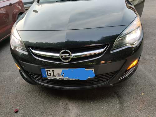

Guten Tag liebe Astra J Fahrer,
hat jemand eventuell eine Idee oder weiß, was Fehlercode 20 bedeutet?
Habe vermutet, dass es sich um Glühbirnen handeln könnte, alle leuchten jedoch...
Viele Grüße
6 Antworten
Wirklich alle? Code 20 steht für Abblendlicht links oder rechts, weiß es jetzt nicht genau. Bei dem Code könnte es aber auch das Tagfahr- oder Standlicht sein (Zweifadenlampe).
Themenstarteram 19. Juni 2023 um 11:34
Ah danke, ich schaue heute Abend nochmal nach. Der Code erscheint sporadisch. Ich habe vor einiger Zeit die H7 Halogen mit den H7 LED getauscht, evtl. gibt es da Spannungsfehler.
LEDs von Osram oder Philips? Bei Osram benötigst du die Vorschaltgeräte.
@Kalinko007
Oder hast du illegale H7 eingebaut?
Hast du ein Problem mit den Bremsen?
Kontrollleuchte ist an.
@hwd63 Das ist die Kontrollleuchte von der Handbremse. ;)
Themenstarteram 19. Juni 2023 um 20:22
@Andi893
Habe die Philips Ultinon Pro eingebaut und kann ich nur weiterempfehlen
@hwd63 die Bremsen sind auch soweit in Ordnung
Weitere Möglichkeiten?
