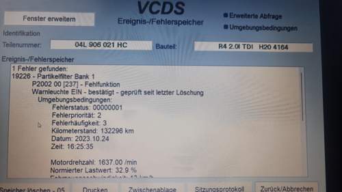

Vorab paar Randinfos..
Fahrzeug Eckdaten:
Audi A6
BJ 2017
2.0 TDI 190PS Quattro EURO 6
Fehlermeldung:
Fehlercode 19226 Partikelfilter Bank 1 P2002 00 [237]
Der Fehler tauchte zunächst ca. alle 1.000km nach Löschung wieder auf, mittlerweile alle 200-300km.

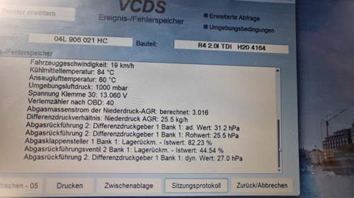

Der Fehler ist nun zum 6. mal aufgetreten und nach dem 2. mal habe ich die beiden Differenzdrucksensoren(da ich 2 habe mit jeweils 2 angeschlossenen Schläuchen) getauscht, leider ohne Veränderung.
Grundsätzlich fahre ich täglich ca 30km hin und 30km zurück zur Arbeit.
Aschemenge und Rußmenge hatte ich überprüft, sind Inordnung.
Ich habe schon etliche Foren durchgelesen jedoch finde ich nur den Fehlercode P2002 00 [101] und nicht [237].
Am Auspuff ist kein schwarzer Ruß zu sehen und es ist kein Leistungsverlust oder erhöhter Spritverbrauch zu bemerken. Regenerationsfahrt wird ebenfalls automatisch durchgeführt.

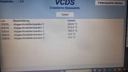

Auf den beigefügten Bildern sind zum einen der Fehlercode, weiter die Temperaturwerte der Abgassensoren und der neu verbaute Differenzdrucksensor bzw. die Sensoren.
Bin über jeden Ratschlag und jede Hilfe dankbar!

Hallo, Du musst den AGR Kühler tauschen lassen, da er mit Adblue versottet ist, dann kommt der Fehler nicht mehr wieder. Hast du auch leichten Kühlmittelverlust? Hast Du den Motorcode CNHA?
Habe das gleiche auch gerade durch mit meinem Fahrzeug.
Ist einer sehr aufwendige und teure Reparatur.
Über die Suchfunktion, hättest Du es einfach selber rausfinden können, was bei diesem Fehler gemacht werden muß, da das Thema hier schon öfters im Forum diskutiert worden ist.
Themenstarteram 4. November 2023 um 11:00
Oky danke.
Nein habe kein Kühlmittelverlust
Daher dachte ich das es was anders wäre. Da er ja ganz normal Regeneration macht
Lese Dir einfach den Beitrag unten durch, da steht alles drin.
https://www.motor-talk.de/.../...lter-fehlfunktion-p2002-t7176099.html
