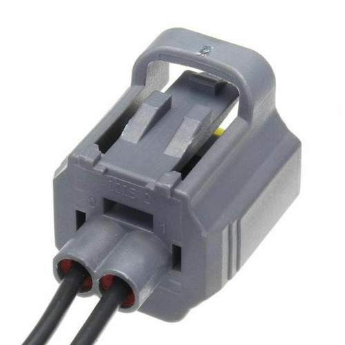

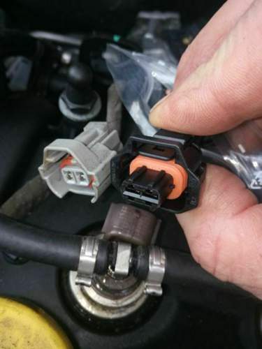

endlich die Stecker aus D bekommen. Passen nicht. Der Händler gibt die Info, nachdem ich ihm ein Foto geschickt habe, daß meine Stecker nicht orig. sind. Ob die Injektoren schon mal gewechselt wurden....
Also der Kabelbaum sieht mir recht original aus.
Img-20200208

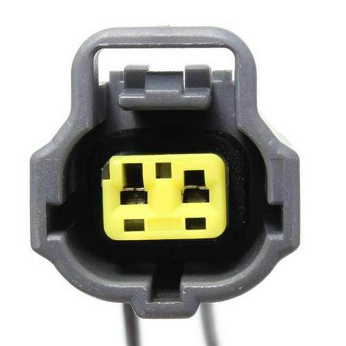

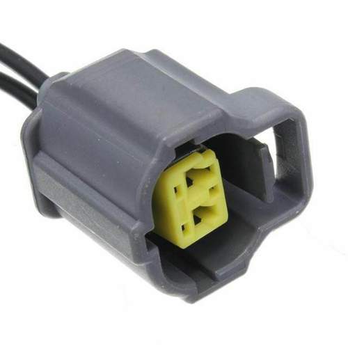

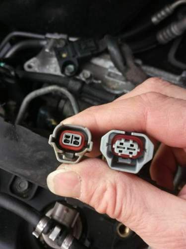

Der nächste Satz Stecker passt auch nicht.....
Img-20200215
Ich hab nur den grauen auf dem 2.Bild rechts gefunden.
Soll angeblich passen bei Deinem Motor.
Leider Pustekuchen.

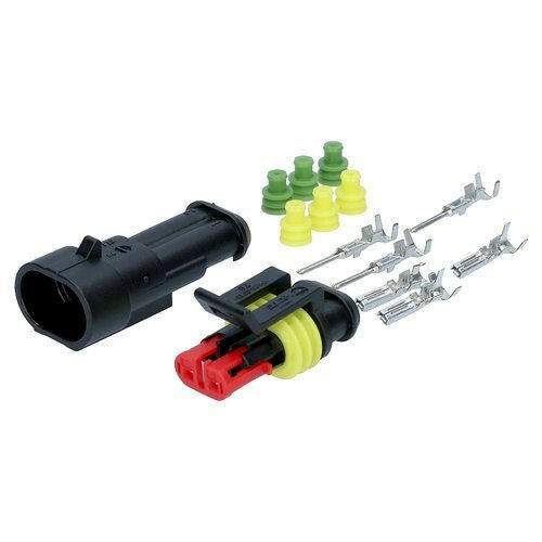

Dann schneid einfach die Kabel durch,falls die Stecker noch gut auf den Injektor passen und Kontakt haben.
Nimm dann einfach ne 2-polige AMP SUPERSEAL -Steckverbindung ( beide Steckerseiten natürlich,also männliche und weibliche Stecker .
Die sind wasserdicht.
Als 2-polige Ausführung gibts hier :
https://www.kabelschuhe-shop.de/...-1002-AMP-Superseal-Set-2-Polig?...

Der Stecker vom 1.Bild passt auf den Kühlmittel-Temperatur-Sensor.
Wo haste den her ?
Sind da Kabel mit bei gewesen oder nur der blanke Stecker in Einzelteilem ?
Kali-1002-amp-superseal-set-2-polig
Stecker vom ersten Bild Bosch, Kompaktserie. Fertig konfektioniert mit ca. 50 cm Kabel 2,5mm².
Das mit der Steckverbindung nach dem Abschneiden ist gut gemeint von Dir. Aber bis ich die Dinger oder Ähnliches habe.....Denke, sagen wir mal als Provisorium tut es auch Löten und Schrumpfschlauch.
