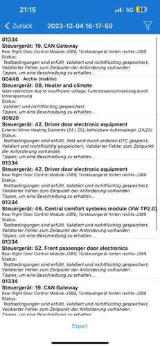

Und zwar hab ich vor 3 Tagen frühs bei -2 grad mein Auto nicht an bekommen, nachmittags hat mir ein Kollege Starthilfe gegeben und mein Auto ist angesprungen doch seitdem leuchtet die Innenbeleuchtung dauerthaft, die Tür hinten rechts lässt sich nicht mehr mit dem Schlüssel verschließen an der Tür selbst geht iwie auch nicht mehr das Fenster funktioniert die Elektronik für die Fenster auch nicht mehr. Bei der Fahrer Steuerung kann ich des Fenster für hinten rechts auch nicht mehr auf oder zu machen die Zentralverriegelung funktioniert und schließt alle Türen außer die hinten rechts. Bin um jede Hilfe dankbar die Fehler hab ich bereits mehrmals gelöscht passiert aber nichts.
Audi a4 b8 2009
12 Antworten
Hast du das Auto mal stromlos gemacht? (Hat sich das Steuergerät aufgehängt?)
Mit deinem Fehlerprotokoll kann man leider nichts anfangen.
Man sollte halt mal auf die Fehlermeldung tippen, dann steht mehr drinnen und nicht eine Übersicht posten.

Such jemand mit VCDS in deiner Nähe und poste das Protokoll.

Im Motorraum vorne sind die Starthilfepunkte, immer diese verwenden. Sicherungen prüfen, im blödesten Fall wurde ein Steuergerät abgeschossen.
