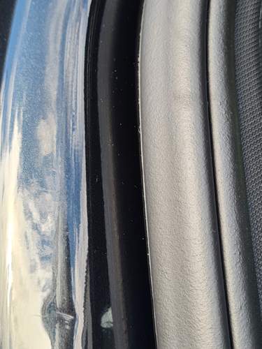

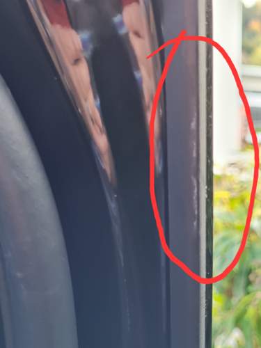

Neue erkenntnisse, überprüft bei Übernahme die Türe und B säule, in der Fabrik wird wohl ab und zu eine Montagehilfe eingeklemmt
Türrahmen
Dichtung
B-Säule
