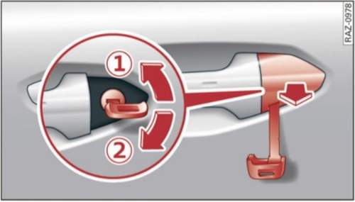

@Midlanejunkie1988 schrieb am 26. August 2023 um 16:57:53 Uhr:
Ich hatte heute auf der Rückfahrt aus dem Urlaub ein ganz besonderes Erlebnis mit dem Q4....
In solchen Momenten wäre es schön, wenn das Entriegeln per myAudi App funktionieren würde.
Notentriegelung funktioniert nicht?
Also der Workaround mit dem Schlüssel und dem verdeckten Schloss?
Notentriegelung
@Dietmar F. schrieb am 26. August 2023 um 17:33:57 Uhr:
Ich war kurz davor, das zu probieren. Aber dann ging es ja zum Glück wieder. Ich hatte auch etwas Angst, dass ich die Kappe irgendwie abbreche, die man dazu mit dem Schlüssel entfernen muss :/
Wäre dann ja ein Garantiefall.
Vor 2 Wochen hat sich der "Tankdeckel" bei mir verklemmt. Ging nicht ganz zu und auch nicht mehr auf. Mein Freundlicher meinte ich soll ihn einfach abreißen, ist Garantie. Soll davon ein Video machen, dann ist das alles kein Problem.
Ich hatte heute auf der Rückfahrt aus dem Urlaub ein ganz besonderes Erlebnis mit dem Q4. Er hing an der Ladesäule, wir kommen nach einem Toilettengang wieder zurück zum Auto, ich möchte aufsperren und die Zentralverriegelung reagiert nicht - er blieb zu ohne zu zucken. Mehrmals probiert alle Knöpfe der Fernbedienung, nix ging. Ich dachte erst, Batterie der Fernbedienung leer, aber nach 1 Jahr? Hab dann auf YouTube Tutorials zum Batteriewechsel und zur Notentriegelung geschaut und war schon kurz davor, die Mobilitätsgarantie in Anspruch zu nehmen. Nach etwa 15 Minuten gings dann allerdings wie von Zauberhand wieder. Sind dann weitergefahren. Einziger noch erkennbarer Fehler war, dass die Uhrzeit im MMI auf 2:25 stand und auch blieb bis zum nächsten Ladestopp. Audifahren ist immer wieder ein Erlebnis…

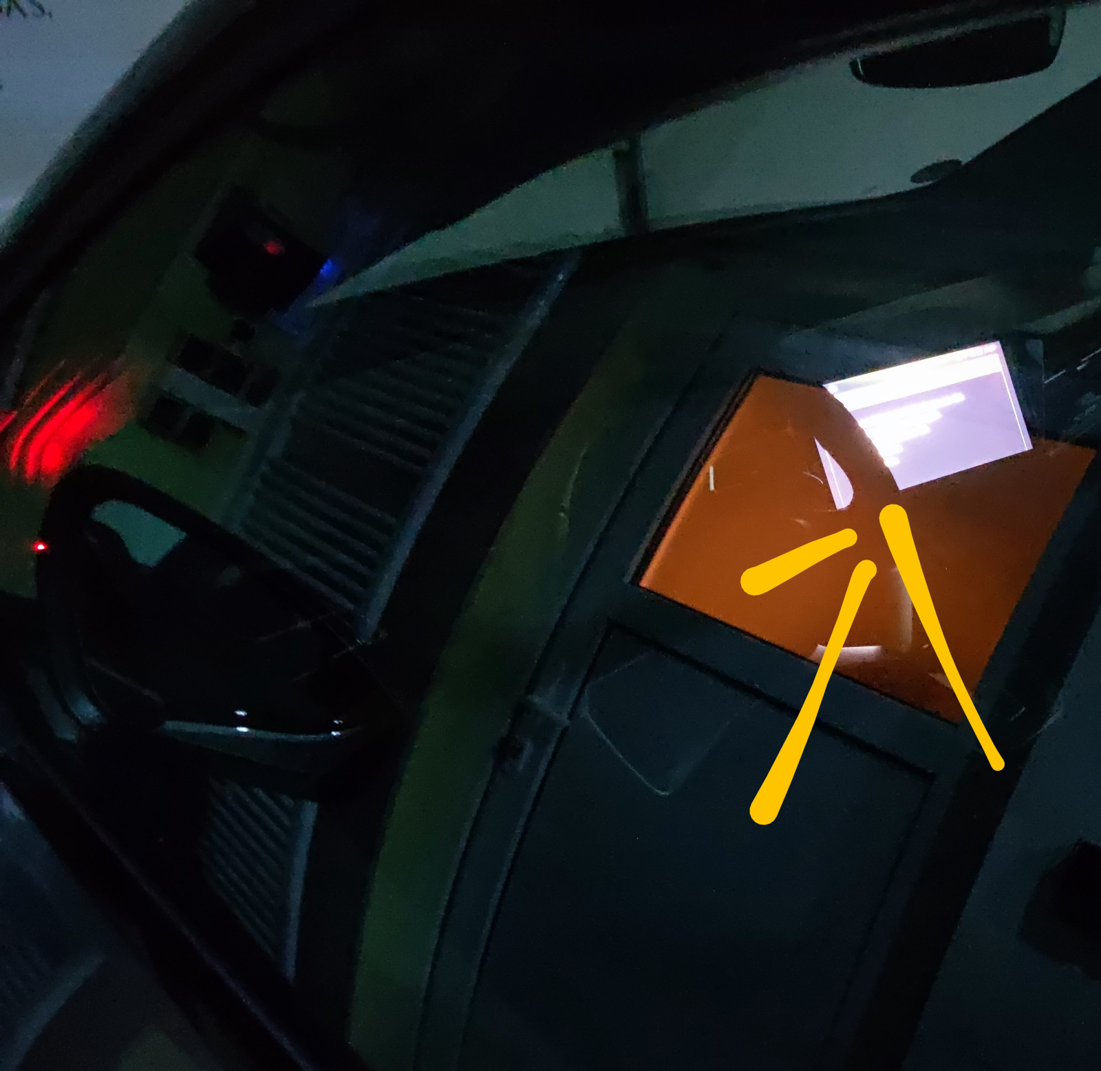

Img-20230901-212745
@tom0265 schrieb am 5. Januar 2022 um 13:50:10 Uhr:
Hier zumindest schon mal ein Foto, den Link muss ich nochmal suchen
Gibt es den Link noch ?
@tom0265:
gibt es den Link noch ?
