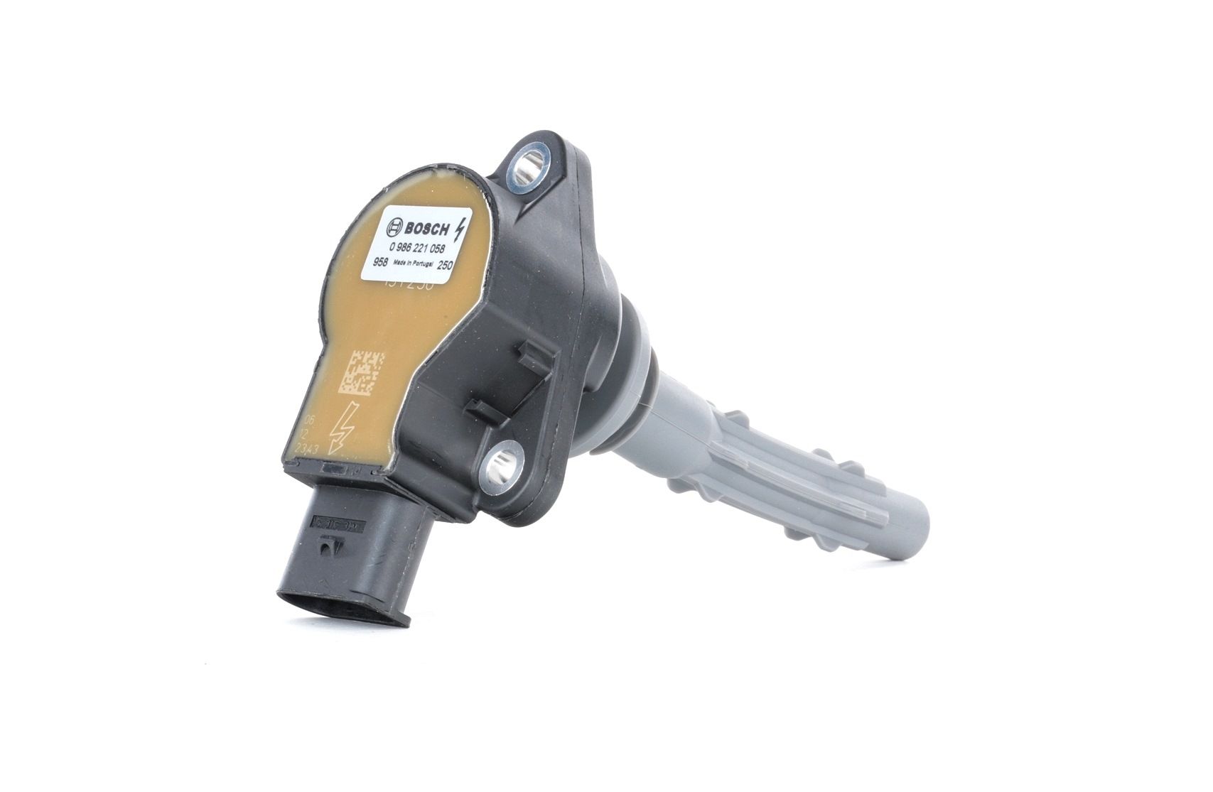

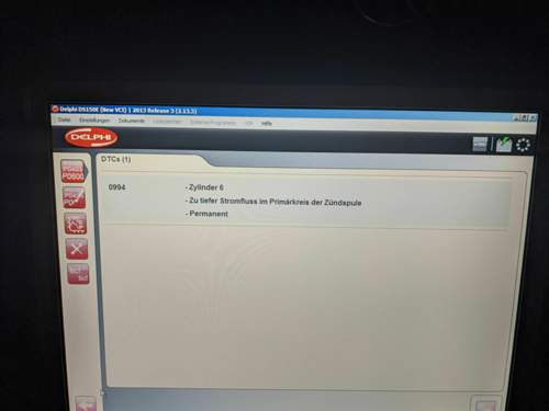

Hi, habe diesen Fehler und man merkt ab und zu Aussetzer beim Motorlauf.
Hab die spule getauscht. der fehler ist geblieben.
Hatte bei der alten spule die wiederstände (wild) gemessen und diese unterschieden sich drastisch von der neuen
Habe zu Vergleichszwecken eine weitere spule ausgebaut und vermessen -> messung nah an der neuen.
wo finde ich die Pinbelegung der spulen im WIS
oder noch besser den elektrischen schaltplan der zündanlage
was kann ich noch messen?

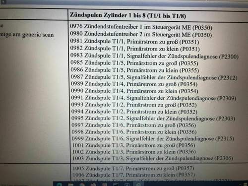

Wie meinst du das? wo kann ich es nachlesen? In der MB Fehlercode Liste
Wie werden die Fehlzündungen gemessen? (wollte ich immer wissen) Kann ich dir aus dem Stand nicht sagen....
Schau noch mal in den Fehlerspeicher und die Werte Fehlzündung.

Fehlercode Tabelle . Kann man in der SD nach lesen 🙂
Fehlercodemb
Sehr cool, das hilft mir weiter danke an euch beide.
Wo finde ich diese infos im WIS? ich habe erfolglos gesucht Nach fehlercodes

Es war tatsächlich die spule numer 2. Die diagnose zeigtecode 0994, Zylinder 6 an und die Fehlzündungen waren laut diagnose im Zylinder 4
Gerade die Spule 2 getauscht gegen die vermeintlich defekte aus dem zylinder 6 und es tut.
Gegen Test, hab die defekte in Zylunder 1 eingebaut und der fehler wurde im zylinder 1 angezeigt und die Fehlzündungen waren auch in zylinder 1
Delphi hat wohl ein Osterei versteckt.
und ich war beim hin und her wechseln immer auf die spulen der anderen BAnk fixiert so das ich immer diese untereinander getauscht hatte auch nach dem diese die bank gewechselt hatten 🙂 mein fehler

Die neue spule ist von Bosch wobei es eine Delphi spule ist mit einem Bosch aufkleber und einer bosch umverpackung. Eventuell ist es ja eine besondere Auswahl, weswegen die bosch delphi deutlich teurer ist als eine echte delphi.
Original war auch delphi nur mit MB nummer.
ich würde jetzt trotzdem einen vollen satz, also 8 delphi spulen bestellen so das diese eine Chance haben aus einer Charge zu kommen. die "bosch-delphi" lege ich mir ins auto für den Notfall, wenn die neuen auch 380T km halten wäre es ziemlich dämlich aber man weiß ja nie
