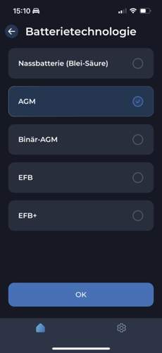

Bei meinem Golf 7 von 2014, 1,2 TSI, 96.000km ging vor 2 Wochen plötzlich garnichts mehr. Batteriespannung lag bei 10,3 V ( am Vortag noch 120km gefahren). Da die original EFB Batterie nun 9 Jahre alt war, war ich nicht besonders überrascht und habe mir eine neue Varta Silver line AGM mit 60Ah bestellt. Mir fiel auch auf, dass die Tage davor Start stop nie funktioniert hat und immer das durchgestrichene A im Tacho stand.
Über einen OBD Adapter habe ich dann die neue Batterie codiert. Hersteller VAO, Kapazität 60Ah und Seriennummer habe ich um eine Zahl geändert. Bei der Technologie wollte ich Vliess einstellen, wie man es überall liest. Leider gab es über meine App (Car Scanner) an der Stelle wo ich vliess erwartet habe nur „Mit absorbierten Elektrolyten (AGM)“. Alle anderen Einträge sehen aus wie in den Listen die man im Internet findet. Habe das so eingestellt und mit einer anderen App ausgelesen. Diese hat mir bestätigt dass AGM eingestellt ist.

Wenn eine EFB drin wahr, muß die entsprechend dann bei AGM auch auf "AGM" eingestellt werden. Die Ladeströme EFB zu AGM sind verschieden. Entweder läßt du sie irgendwo richtig codieren oder du kaufst anstatt Billigkrams ne geeignete OBD SW.
Themenstarteram 13. August 2023 um 12:46
Billig war es schon aber eine zweite App liest mir ja aus, dass AGM eingestellt ist.
Selbst wenn das nicht so wäre, würde die Batterie falsch geladen aber das sollte ja nicht zu diesem Fehler führen. Im Zweifel dann eher zu niedrige Spannung und damit Start/Stopp sowas wie Motorlauf notwendig.

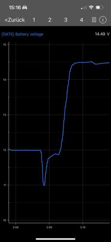

Themenstarteram 13. August 2023 um 13:59
Hier noch die ausgelesenen Einstellungen sowie ein Spannungsverlauf beim Starten.
Das sieht für mich alles nicht verkehrt aus.

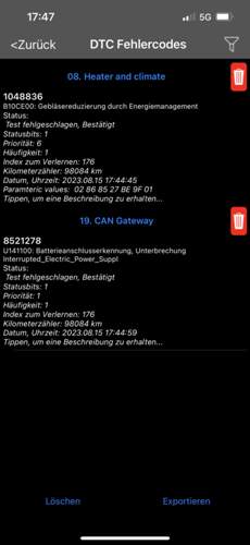

Konnte heute doch noch Fehlercodes auslesen.
Ich hab die Kontaktierungen (+/-) gerade nochmal etwas fester angezogen. Habe überlegt ob der j367 vielleicht schlechten Kontakt hat?
