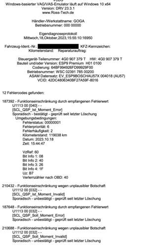

Moin, ich fahre einen RS6 4G und hatte gestern einen Termin zum Ölwechsel des Verteilergetriebes und des Öls an der Hinterachse. Beides Öle, die laut Audi bei mir fällig sind. Derzeit etwa 118tkm auf der Uhr. Auf dem Rückweg von Audi hatte ich eine Ausfahrt der Autobahn zügig genommen (erst rechts, dann links) und dabei auf dem Gas geblieben, und zack warf er mir etwa 15km vom Audi-Partner auf dem Rückweg, wie gesagt, im FIS den Fehler mit Systemfehler Sportdifferential.
VCDS hatte ich dabei und hab dann auch gleich mal ausgelesen. Anschließend direkt angerufen bei Audi, und er (mein Serviceberater nach Rücksprache mit Mechaniker) meinten löschen und eine Runde fahren und beobachten, ob es wieder kommt. Es kam zwar nicht wieder, weil ich nicht genau wusste, wie der Fehler ausgelöst wurde, und bin dann dennoch zurück zu Audi. Die konnten jedoch nichts finden, also wieder nach Hause. Gleiche Abfahrt, gleiche Linkskurve, gleiches Tempo, nur zwei Stunden später, und tadahh... gleicher Fehler.
Ich wieder angerufen, sie sagten nicht löschen und vorbeikommen. Fahre also morgen wieder hin, und ich hoffe einfach, dass sie das Problem lösen können. Ich hatte vorher absolut keine Probleme mit dem Sportdifferential. Es ging erst mit dem Ölwechsel los.
Ich konnte mir hier aus den Beiträgen bereits folgende Erkenntnisse einholen:
- evtl. zu wenig Öl
- evtl. fehlerhafte Programmierung
Zusätzlich haut er mir zeitgleich 12 Fehler in der Bremselektronik raus.
Im Anhang die Fehler.
Kleiner Nachtrag: Ich sehe grade beim Hochladen der Fotos vom STG das im STG 22 Allrad keine Codierung hinterlegt ist. Ist das normal? Kann es sein das sie die Codierung gelöscht haben und das STG nicht weis was eigentlich kann und machen soll????
Steuergerät 22 Allrad RS6 4G C7
Steuergerät Bremse RS6 4G C7
