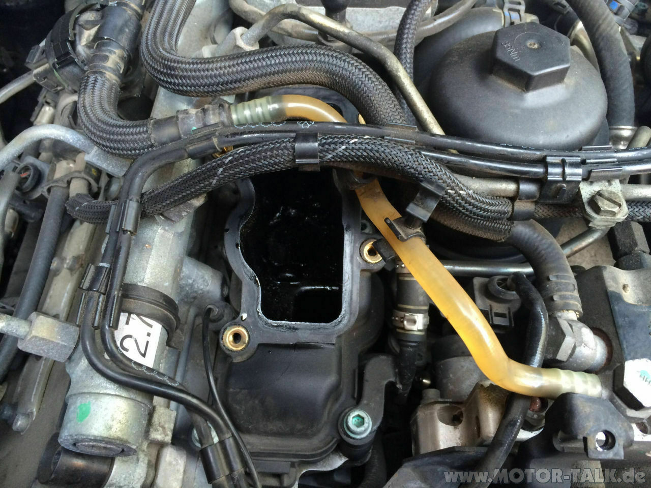

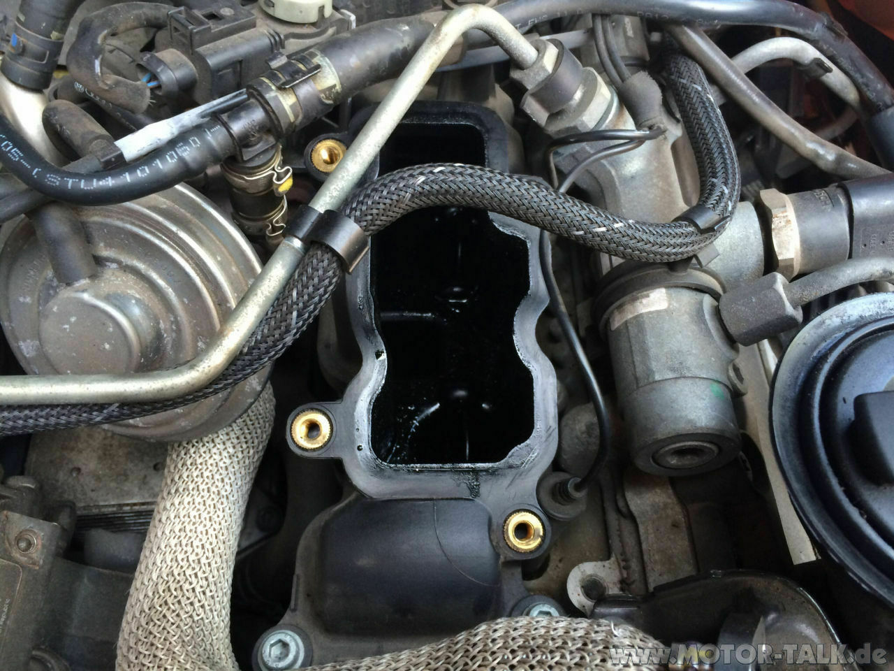

Ich bin wie folgt vorgegangen ...
Drosselklappe vom Saugrohr gelöst (Schlauch nicht demontiert)
Dann die kompletten Schrauben vom Saugrohr gelöst und entfernt!
Nun kann man das Ansaugrohr schon mal etwas hoch nehmen ... ob alle Schrauben entfernt sind!
Ich musste links unterhalb einen Kühlwasserschlauch von eine Art Flansch (wo ein Stecker drauf sitzt) entfernen .. dieser Schlauch geht an ein schwarzes Rohr! M Ende der Rohrs ist wieder eine Gummi Schlauch . (diesen musste ich auch entfernen)
Habe dann das Rohr irgendwie entfernt ... mit drehen und ziehen!!!
Nun konnte ich bei mir das komplette Saugrohr nach vorne ziehen und gleichzeitig hochdrücken. Bis es dann ganz raus war ... ! War auch ganz gut verrußt ...
Dann muss man die 8 Schrauben entfernen ... nun ist lose! Bei mir musste ich 2 Dieselleitung lösen und etwas nach oben ziehen! Um die Saugrohrklappe zu entfernen .. !
Dann gereinigt ... ! Vor den Einbau habe ich die Hohlräume (Zylinderkopf) mit einen Staubsauger noch vorsichtshalber ausgesaugt ... eine kleineren Schlauch an die Düse angebracht, damit man besser in die Hohlräume kommt (War ein guter Tipp von einem hier im Beitrag)!
Alle Dichtungen konnte ich wieder verwenden nach der Säuberung!
Alles wieder zusammen gebaut und gestartet ... durch das lösen der 2 Dieselleitung dauerte es ca. 3-4 Sek bis der Motor dann lief ... ist aber normal !!
Stelle aber noch mal ein paar Bilder rein (wegen des Kühlwasserrohr)
Ach diese Beschreibung dient der Beifahrerseite .. Turboseite!!!
Fahrerseite mach ich in 2 Wochen .. dann mit Bildern ..
Vielleicht hilft es Dir ...
